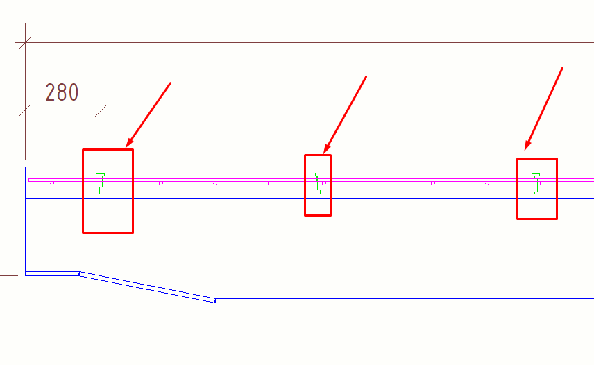

Имею двутавры поверх которых устанавливается ж/б плита. Соединение двох элементов (двутавр и плита) производится через анкера.
На чертеже в одном разрезе анкера отображаются, в другом нет...хотя настройки идентичны.
Анкера представляют собою болты добавленые в каталог ...(типа анкера Нельсона)
Хотелось бы разобратся в чем причина отображения бролтов и возможность настройки отображения самих болтов.
Заранее спасибо за помощь!

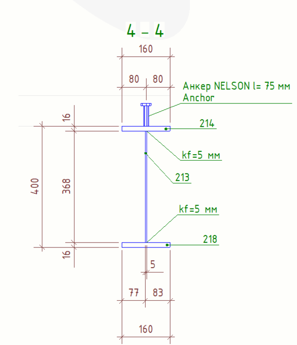

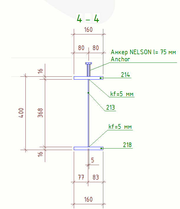

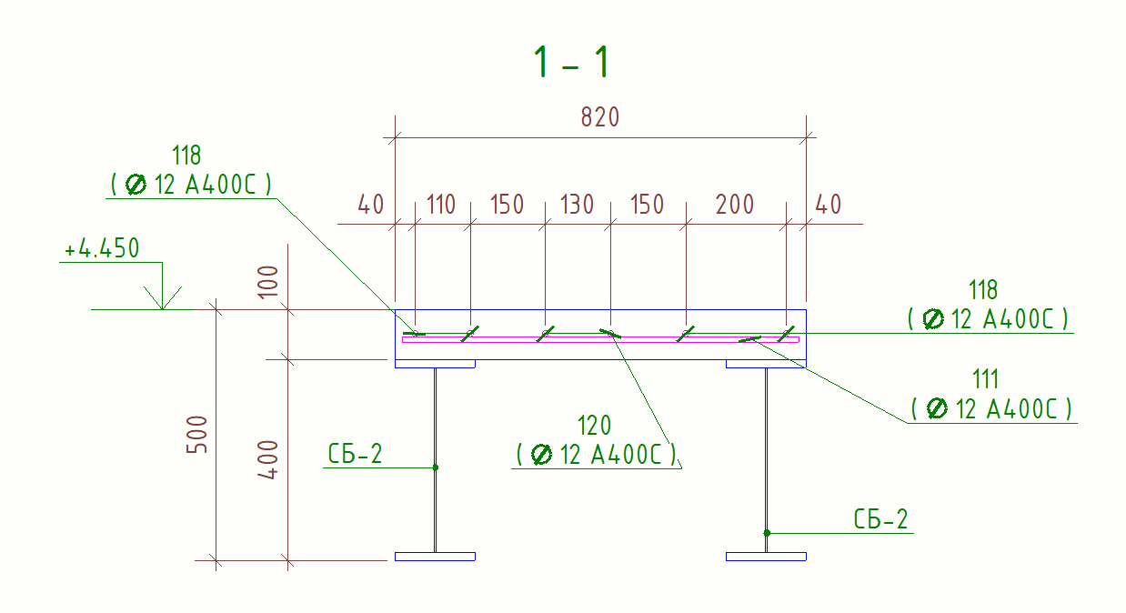

Прилагаю скрины
Re: Отображение болтов на чертежах
Сообщение meart » 19 май 2020, 10:50
У вас на одном виде плита скрыта, на другом - нет.
также вам нужно проверить достаточно ли глубины вида.. возможно ни один из анкеров просто не попадает в область вида.
Wish
Сообщения: 20
Сообщение Wish » 20 май 2020, 11:23
В том и вопрос, что когда плита скрыта, то анкера есть, когда плита видна, то акера не отображаются вообще, даже пунктором. Глубину разреза ставил разную, не помогло.
На одном виде, который создался автоматически, при создании чертежа, акера видны. Но когда я сделал разрез, скопировал свойства (вид где отображаюся анкера) и применил к разрезу, то анкера не отображаются.
Не могу разобратся , что делаю не так(
Shigor
Сообщения: 217
Сообщение Shigor » 26 май 2020, 17:03
У вас болты чем созданы?
Shigor
Сообщения: 217
Сообщение Shigor » 26 май 2020, 17:05
И в какой версии вы работаете? Сталкивался с проблемой, когда на одном череже арматура была с пунктирными линиями где она внутри бетона, а в другом случае при тех же настроек она будто полностью видна и нет пунктирных линий
Wish
Сообщения: 20
Сообщение Wish » 26 май 2020, 18:54
Анкера сделаны болтами.
TS 2017
Сообщение Yura » 26 май 2020, 19:11
Скиньте часть своей модели архивом, я посмотрю в чем проблема
