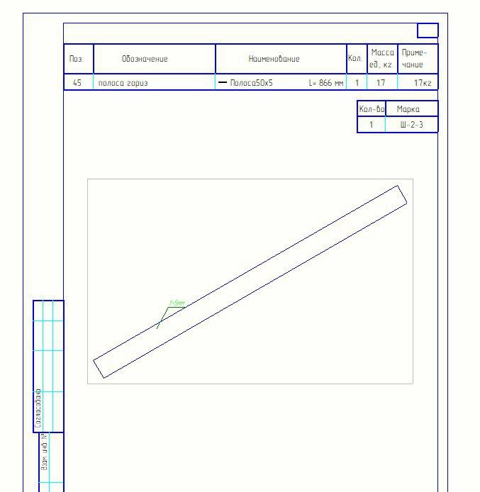

Здравствуйте, кто-нибудь знает, почему Текла вот так может размещать детали на КМД?
Заметил много багов с клонированием чертежей. Например, появляются наклонные детали, а также некоторые детали меняют свой вид. То есть Текла сама при клонировании вставляет 3D вид детали на КМД, хотя в настройках чертежа стоит вид только "спереди" или "сверху". Версия 2017 sp6

Пощелкай дальше по вкладкам, есть локальное положение ; модель и еще парочку, ставь локально и будет тебе счастье

Эх, помогло, но нужно настроить как-то автоматически
