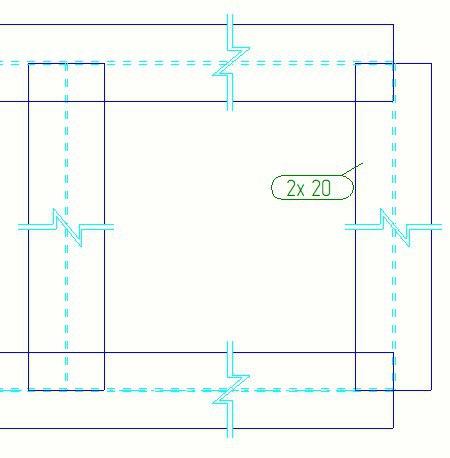

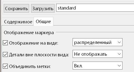

Подскажите пожалуйста что означает "Отображение на виде" и "Объединение меток". Почему только метки арматуры объединяются, а остальные нет? Смысл тогда этой кнопки?

для металла работает тоже, поставь просто там "всегда"

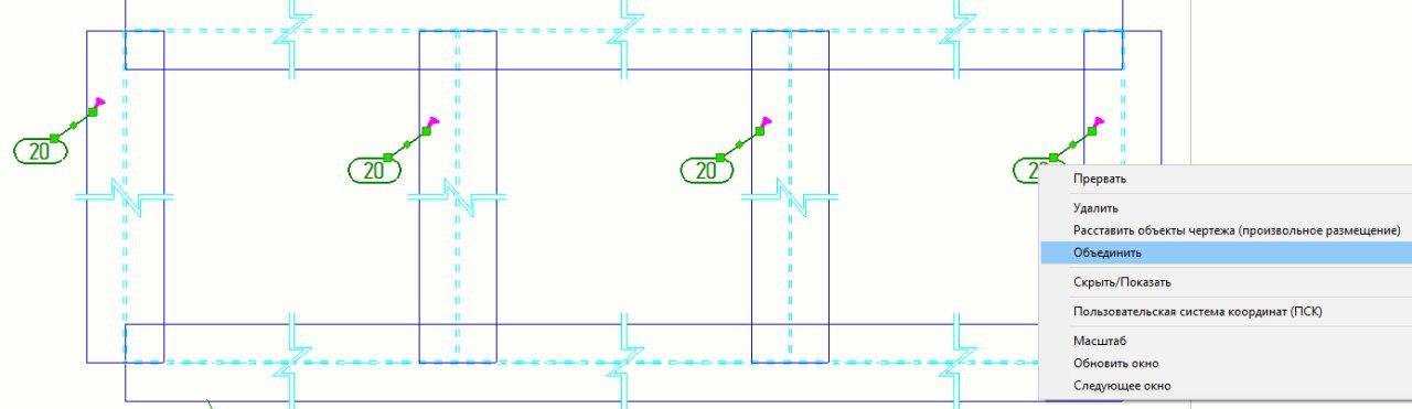

ну или ручками

ну в свойствах вида. Лично мне не нравится как эта фича работает. Да и объединение меток это все-таки вопрос больше про оформление и требует уже работы ручками. Ну это мое мнение
