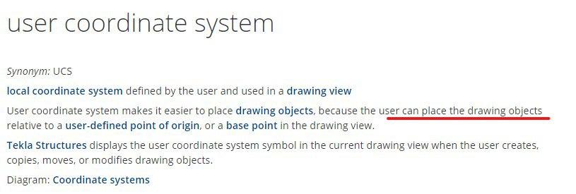

Объекты (линии, размеры т.д.) ставить вдоль пск

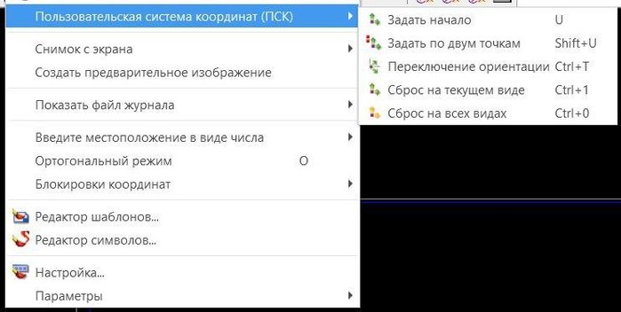

Нужно задать новое положение пск внутри вида. Затем создание линии будет вдоль пск.

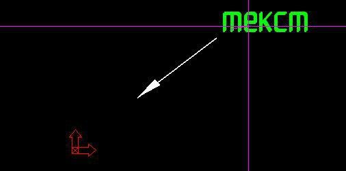

ПСК создалась там, где я указал. Но смысл о нее, если текст не привязался к ней? Может у меня в настройках это не стоит?

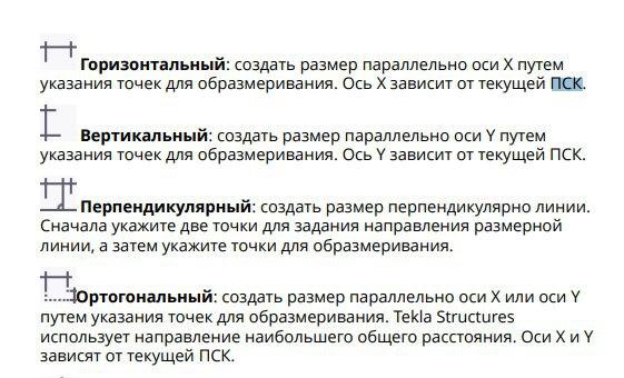

С линиями никогда не работало у меня. Только размеры откликались на эту настройку.

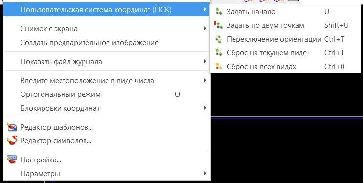

Задал ПСК по двум точкам вдоль связи
теперь размеры зависят от ПСК

с размерами проблем нет. хотел записать короткий ролик про копирование/перенос линий, но заметил что все равно берутся глобальные координаты.
