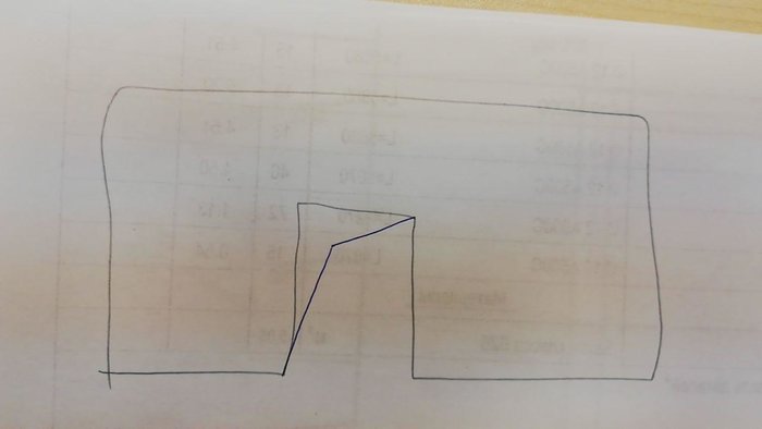

Сообщение Clela » 08 апр 2020, 14:08
возможно ли отобразить символ отверстий в данной ситуации автоматически?

Сообщение Yesha » 08 апр 2020, 14:12
а в чем тогда будет отверстие? Это вы знаете, что оно там должно быть. Текла врядли это знает. Хотя возможно старшие товарищи подскажут как это сделать.

Сообщение Clela » 08 апр 2020, 14:12
уточнение: если данная модель собрана из трёх деталей (слева, справа и сверху отдельные детали)

Сообщение Yura » 08 апр 2020, 14:13
Думаю, можно написать алгоритм, который будет искать такие "отверстия", заполнять их невидимой рамкой и к рамке можно будет привязывать символ отверстия...
Это IdeaStatiCa Detail

Сообщение Yesha » 08 апр 2020, 14:14
имею ввиду не расчет, а проектирование в текле

Сообщение Clela » 08 апр 2020, 14:14
К сожалению чертежи и модель в текле имеют одностороннюю связь

Сообщение Yura » 08 апр 2020, 14:14
https://teklastructures.support.tekla.c ... RDER_HOLES без плагинов. Такой параметр есть еще на угловые отверстия. Надо только делать их именно вырезами, а не частью контура.

Сообщение Yesha » 08 апр 2020, 14:15
Там у человека вообще три стены

Сообщение Clela » 08 апр 2020, 14:15
это когда существует "вырез". Но, я о ситуации когда к примеру идёт множество пилонов и сверху это всё накрывается балкой
