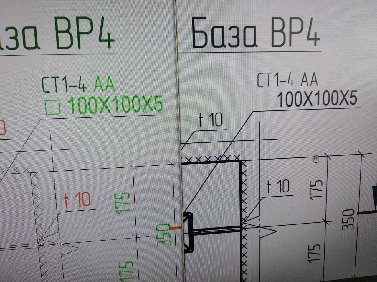

Сообщение KB_A.C.C » 07 апр 2020, 14:51
Добрый день! Не печатает спец символы, подскажите куда копать? Внедрение шрифтов стоит.
Re: Не печатаются спецсимволы в Tekla Structures
Сообщение Yura » 07 апр 2020, 14:52
Файл символов нужно скопировать в среду common
KB_A.C.C
Сообщения: 71
Сообщение KB_A.C.C » 07 апр 2020, 14:53
Спасибо помогло!)
