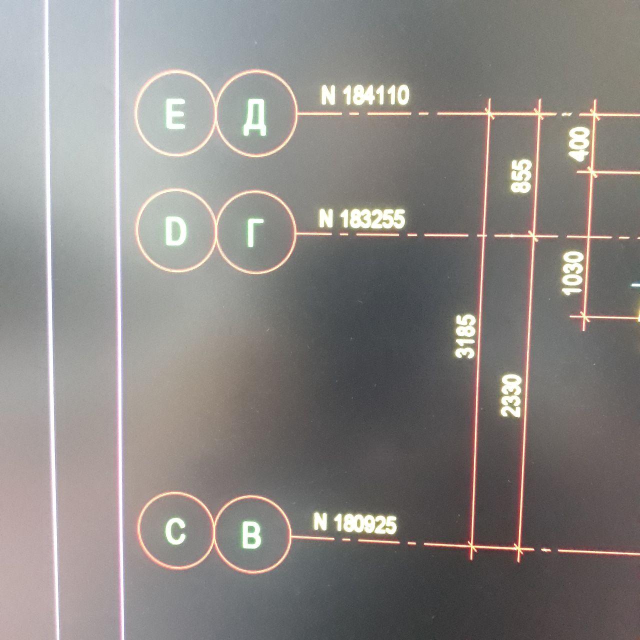

Коллеги, вопрос:
Возможно ли сетке осей назначить две метки на ось? Чтобы выглядело так:
Re: две метки на ось в Tekla Structures
Сообщение Yura » 07 апр 2020, 11:28
Можете две сетки создать и тянуть их метки в разные места, Либо двг на фон подтянуть
Но выглядит это очень странно :)
Сообщение Yesha » 07 апр 2020, 11:29
Да, пока двумя сетками решили делать с разными выступами+перетаскивание линий второй сетки за точки

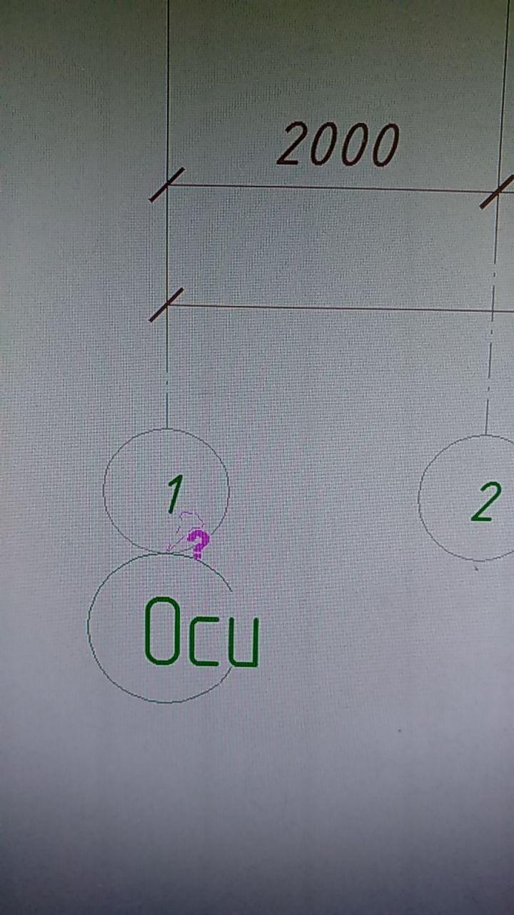

Сообщение Clela » 07 апр 2020, 11:29
2d библиотека в чертажах содержит уже готовые символы

Сообщения: 214
Сообщение Yesha » 07 апр 2020, 11:30
вы считаете эту пародию нормальной реализацией? У нее даже свойств нет.
То есть, это норм. Расчленять, редактировать и жить с этим?
