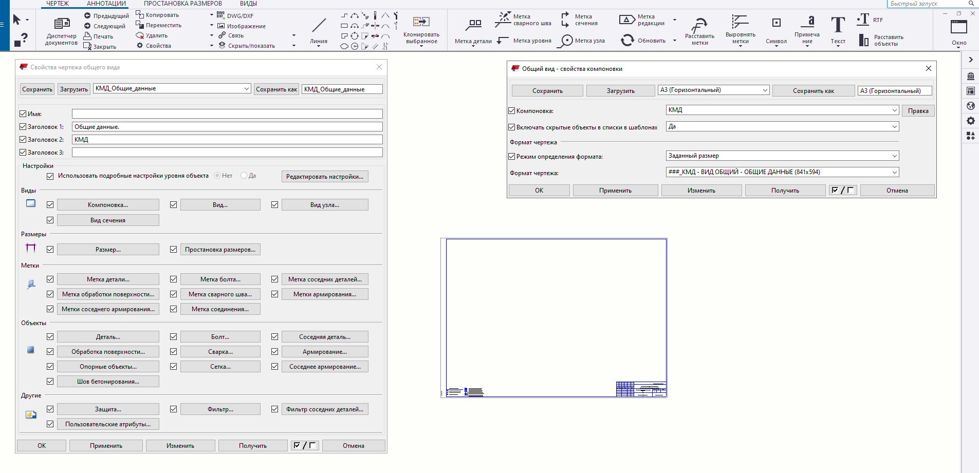

Сообщение aprots1981 » 27 мар 2020, 11:32
Пропало (или не вижу) явное задание размера чертежа. Кто как борется? Глюк версии или политика жёсткой привязки к компоновке?

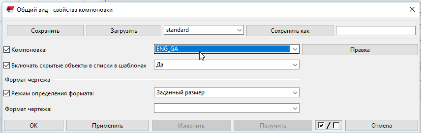

Сообщение khadeyev » 03 июл 2020, 15:34
Проблема похожая. На чертежах общего вида в Текла 2020 (среда Топиженер) при смене формата все настройки встают на формат А1 (841х594), хотя нужен мне допустим А3.
При прогрузке А3 вся компоновка с листа исчезает. Если выставляю "формат чертежа: ###_КМД - ВИД ОБЩИЙ - ОБЩИЕ ДАННЫЕ", то снова всё появляется, но формат А1. Как с этим бороться?

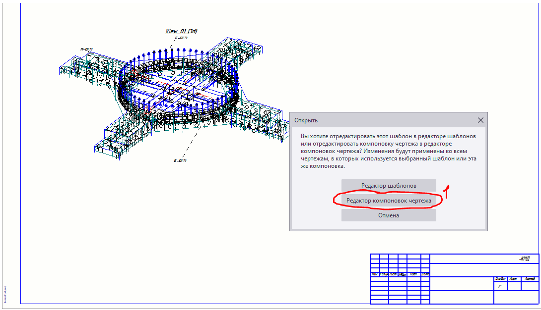

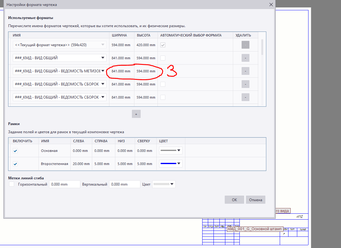

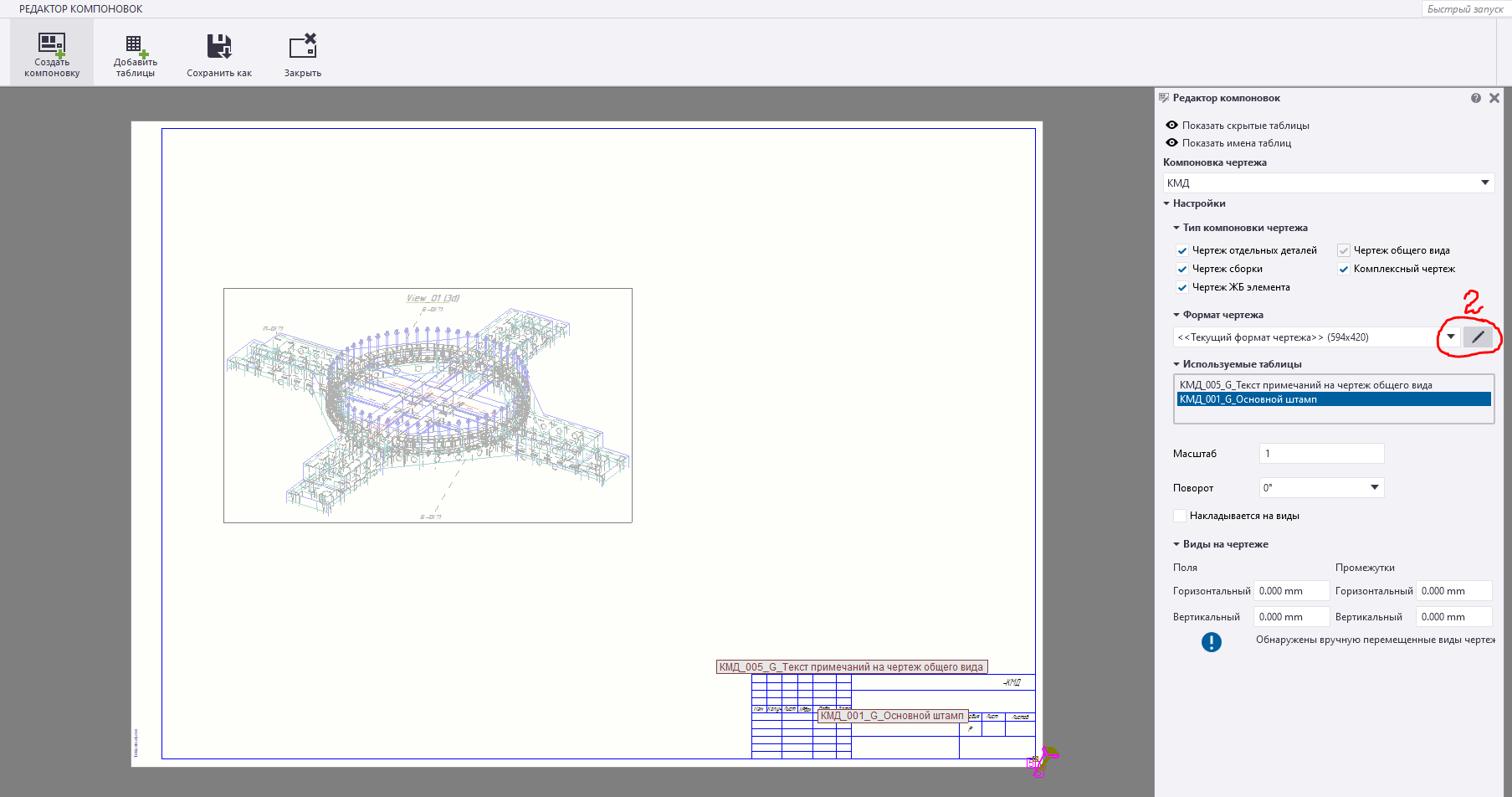

OlegTS
Регистрация: 17 мар 2021, 19:36
Re: Tekla 2020. Размер листа
Сообщение OlegTS » 17 мар 2021, 19:50
Больше компоновка "по-старому" не работает. Теперь надо прописывать размер листа в редакторе компоновок. Для этого делаем следующее. Заходим на лист и дважды кликаем на основную надпись (шаг 1). Далее нажимаем на иконку карандаша в разделе "Формат чертежа" (шаг 2). Потом выбираем нужные компоновки и меняем/добавляем/убираем размеры листов с этой компоновкой (шаг 3). Сохраняем все это и радуемся жизни (шаг 4).
