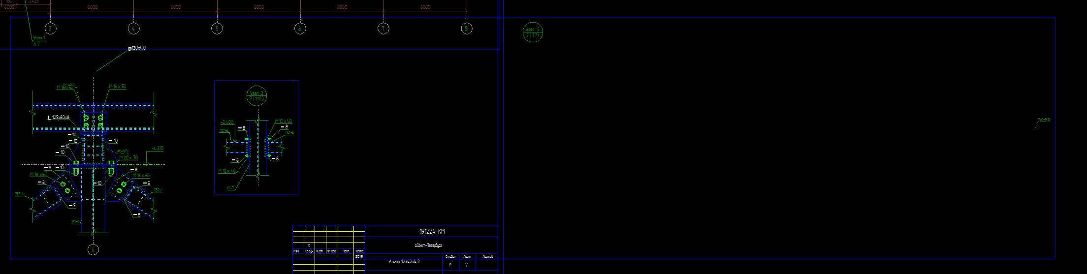

Разлетаются узлы после обновления модели. Любое изменение в модели ведет к тому что метки элементов на узлах разлетаются во все стороны!
Текла 2017 СП4..
Замедляет работу очень сильно.

У меня Tekla 2017 SP6. Такая же есть проблема. Предполагаю что это из за того, что выноски метки ставятся к конкретной точке элемента (к начальной точке). Перемещать метки можно двумя способами : 1) Выделить метку, зажать shift и левой кнопкой мыши перетащить всю метку; 2) Нажать на метку, выделить её конец ЛКМ и переместить именно точку привязки метки. Попробуйте поиграться способами перемещения меток. По моему без повторного редактирования срабатывает именно второй способ.

Была такая проблема, сработало только ставить метки ассоциативным примечанием
