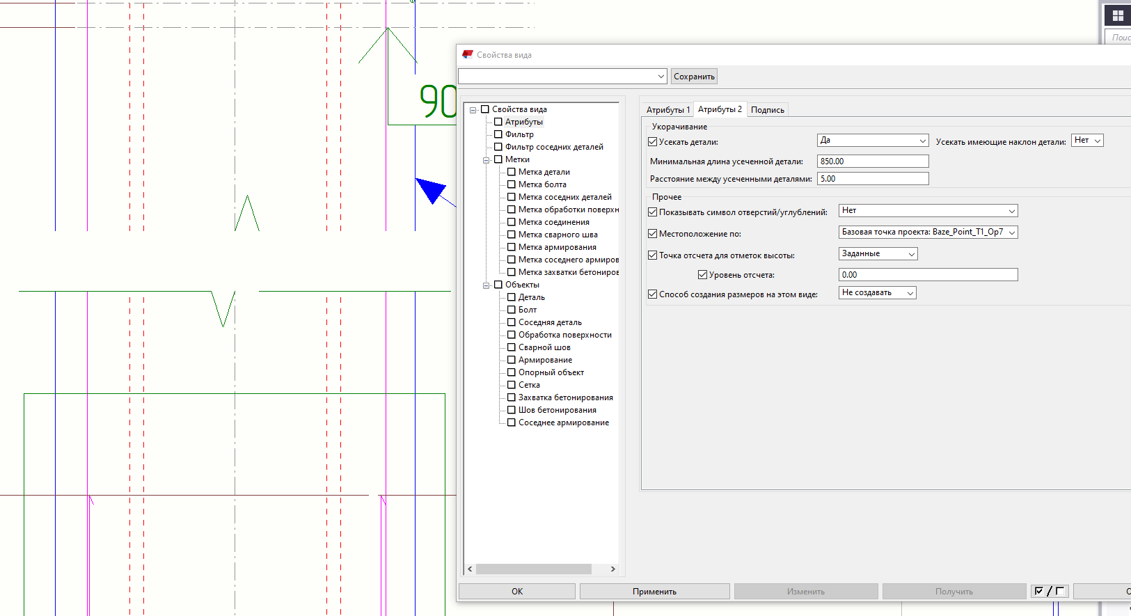

Добрый день. Подскажите, как обойти ограничение, что на общем виде символ усечения не отображается. Если рисовать с помощью плагина в WeldApp, часть символа отсечения скрывается.
Re: Усечение на общем виде
Сообщение Таран Д. А. » 07 янв 2020, 11:15
volkovnnn писал(а):
25 дек 2019, 20:00
В данном случае просто длинна усечения слишком мала.
Тут его вообще нет смысла делать.
Но если усечение больше то просто рисуем 2 линии разрыва сверху и снизу как положено
