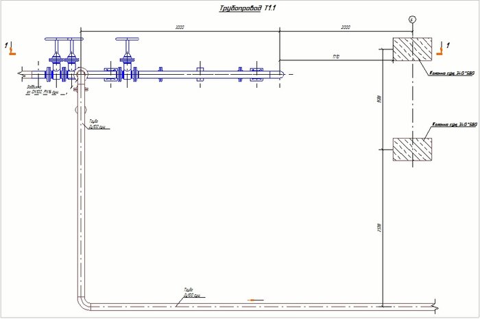

Подскажите, есть ли возможность усекать соседние детали? В свойствах вида атрибут "Усекать детали" работает только на детали которые отфильтрованы на виде.
Re: Усечение соседних деталей Tekla Structures
Нет вроде нет такой.
А зачем такое понадобилось может как то подскажем как избежать вообще необходимости этого.
NikolayRyazan
- Сообщения: 36
- Регистрация: 28 фев 2018, 10:39

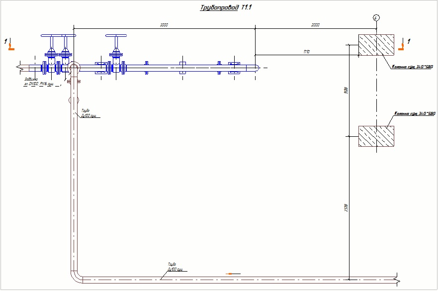

Вот на таких чертежах хотелось бы усекать соседние детали. Оранжевым или коричневым цветом (в зависимости от степени дальтонизма и цветопередачи) показываются существующие элементы. Удобно их делать соседними, чтобы они не попадали в таблицы.
Усекать по фильтрам на данный момент невозможно. Однако проблем это не должно создавать.
