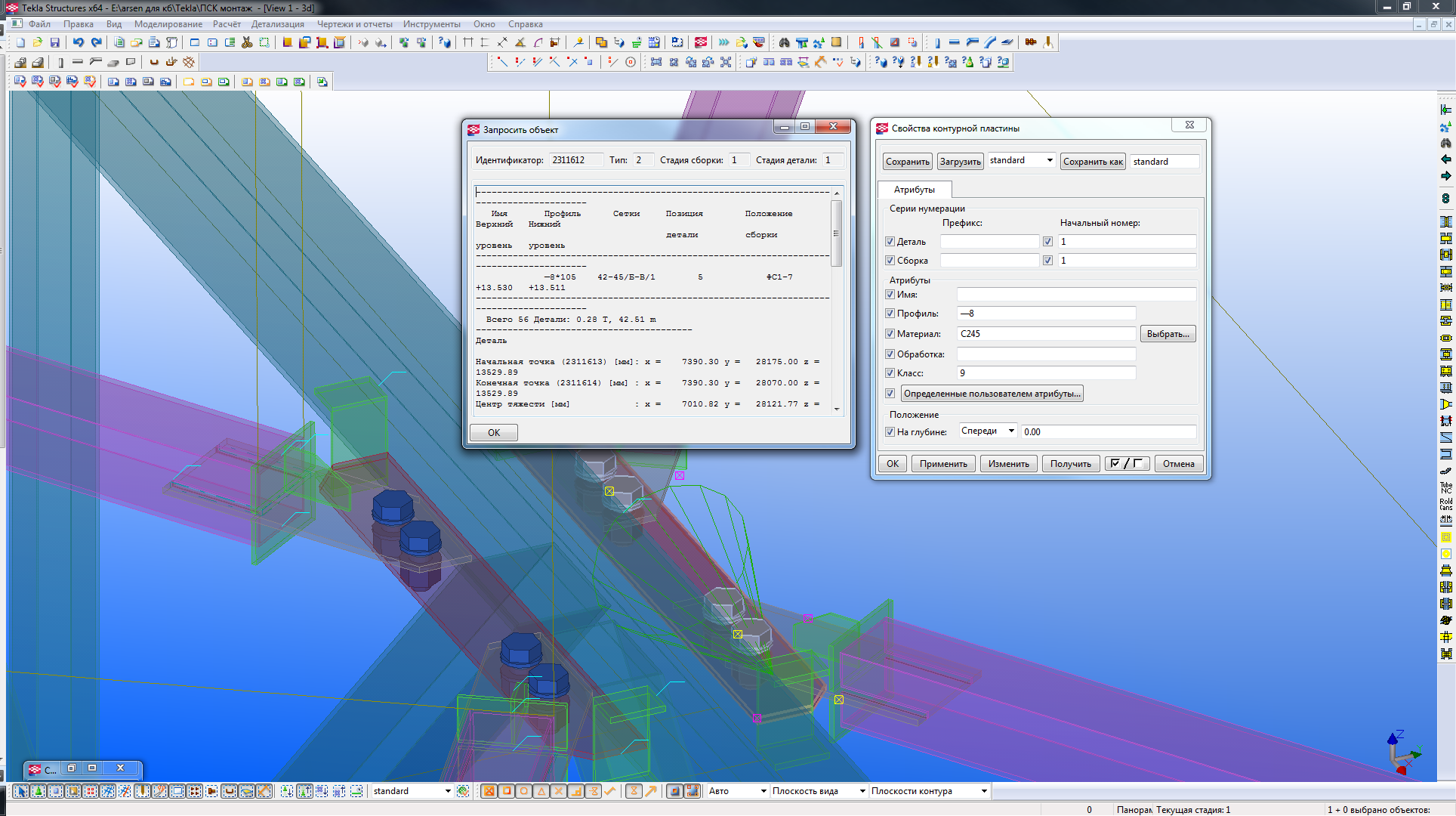

проверку на ошибки сделал и выявил ошибку, с которой не знаю как быть, молодечная ферма из двух полуферм, которые стыкуются фланцевым соединением в верхнем поясе. необходимо было заложить фланец t12 который фрезеруется до t10 со стороны трубы а не со стороны второго фланца. так вот проверка на конфликт ругается на этот узел. t12 обрезал до t10 "обрезать деталь многоугольником". как быть в этой ситуации?

оказалось что ругается не на стык, а на болты, от болта до трубы 30 мм. не подскажете где настроить минимальное расстояние? и в итоге разве это может мешать созданию чертежей отдельных деталей?

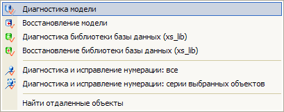

вот эти проверки делал? диагностика модели и восстановление
Арсен А. Э.
- Сообщения: 85
Re: Нумерация модели и создание чертежей отдельной детали в
такую проверку делал, пишет "база данных продиагностирована и в порядке". но все равно при выделении всей модели / создать чертежи отдельной детали , предлагает опять перенумеровать все. востановление библиотеки базы данных нашло противоричения. но в чем заключаются не понятно, целый список повторяющихся профилей, даже те что уже были удалены из модели

здесь viewtopic.php?f=5&t=127#p646Арсен писал(а): болты, от болта до трубы 30 мм. не подскажете где настроить минимальное расстояние?
но это ни коим образом не влияет на вашу проблему

болты подправил, конфликты не показывает у всей модели. просто может не так нумирую и делаю чертежи отдельных деталей

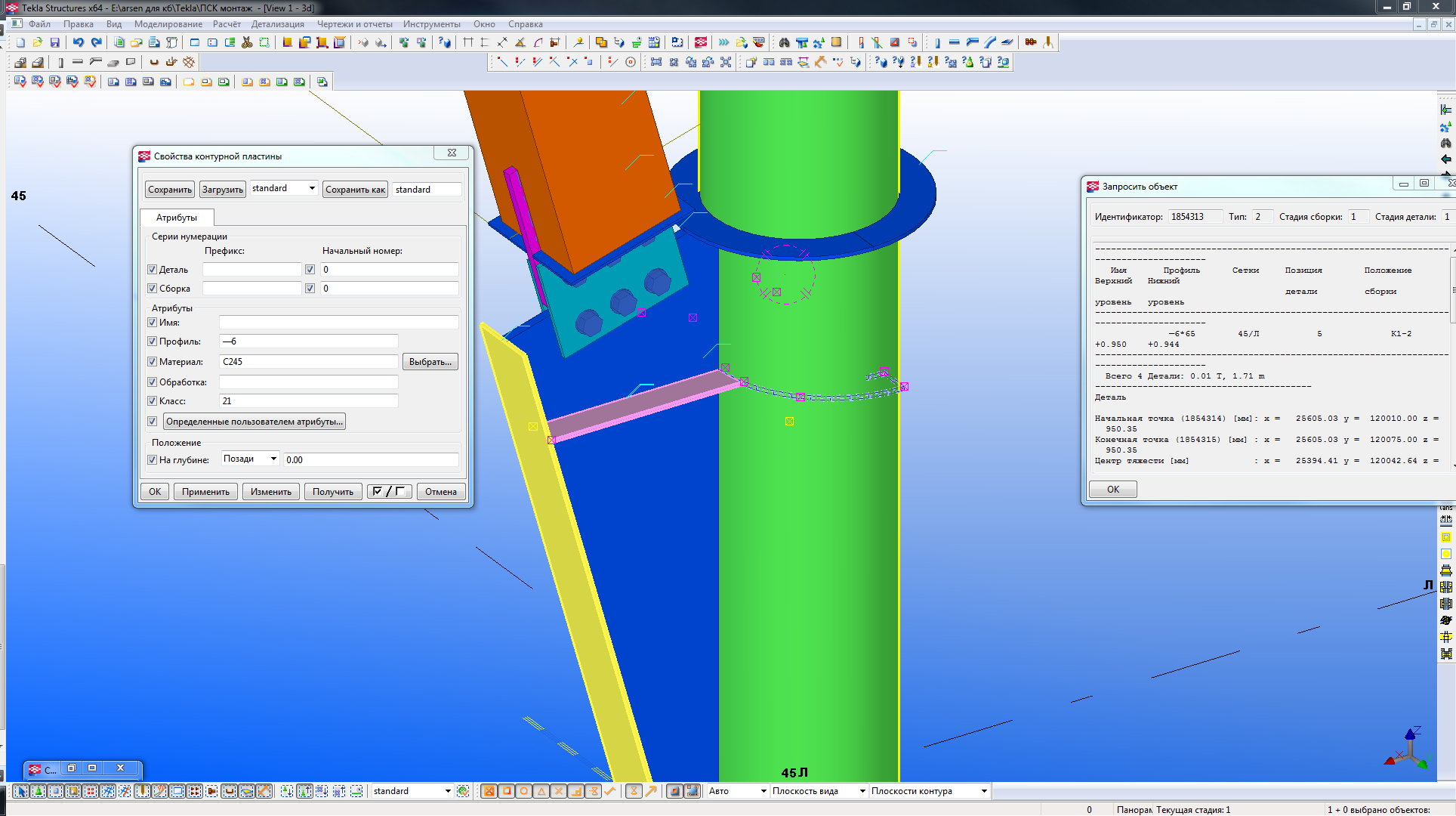

возникла такая ситуация, разные детали с одним номером позиции. в чем заключается ошибка?
а текла еще поди ругалась, что пересекаются серии

Начальный номер 0 исправь на 1Арсен писал(а):возникла такая ситуация, разные детали с одним номером позиции. в чем заключается ошибка?

все получилось, спасибо большое за помощь !!!!!!!
