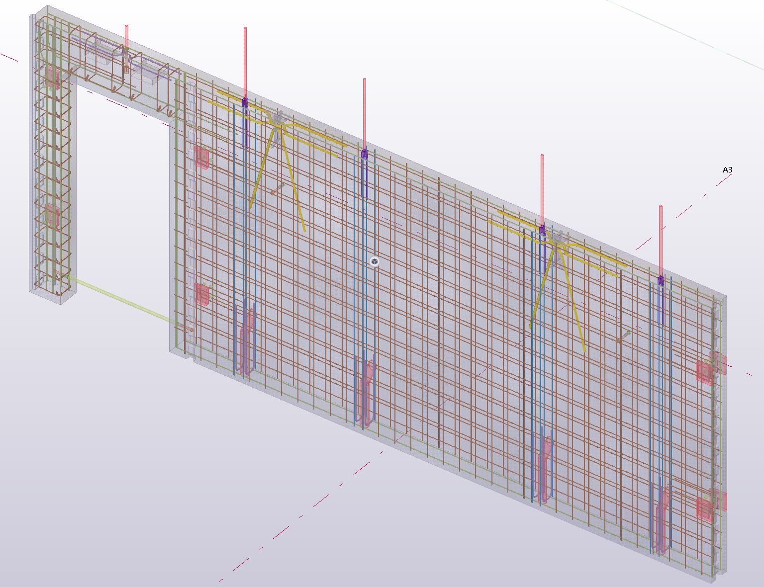

Занимаюсь проектированием жилого дома из сборных панелей (вложение 1).
Такая стена имеет в своем составе определенное количество закладных деталей (для монтажа, для фиксации, для соединения с соседними стенами, соединением с плитами перекрытия и т.д.). При этом эти ЗД имеют одинаковые имена, а различаются только типоразмерами.
Подобных стен в проекте много - соответственно и чертежей.

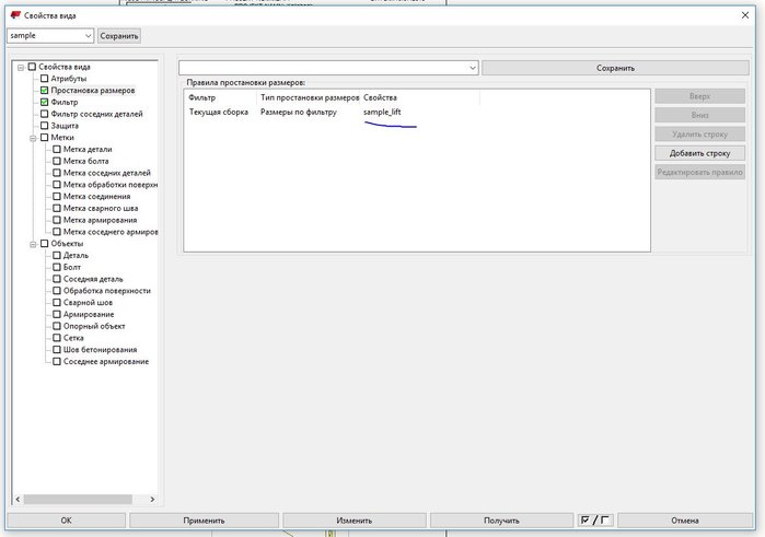

Исходя из этого, я сделал вывод, что для создания чертежей нужно использовать автоматическое образмеривание по правилам, как изложено в пособии по созданию чертежей.
Для такой панели я могу создать только чертёж ЖБ-элемента (чертёж сборки не создается).

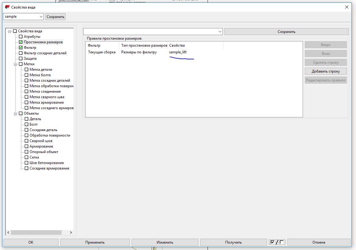

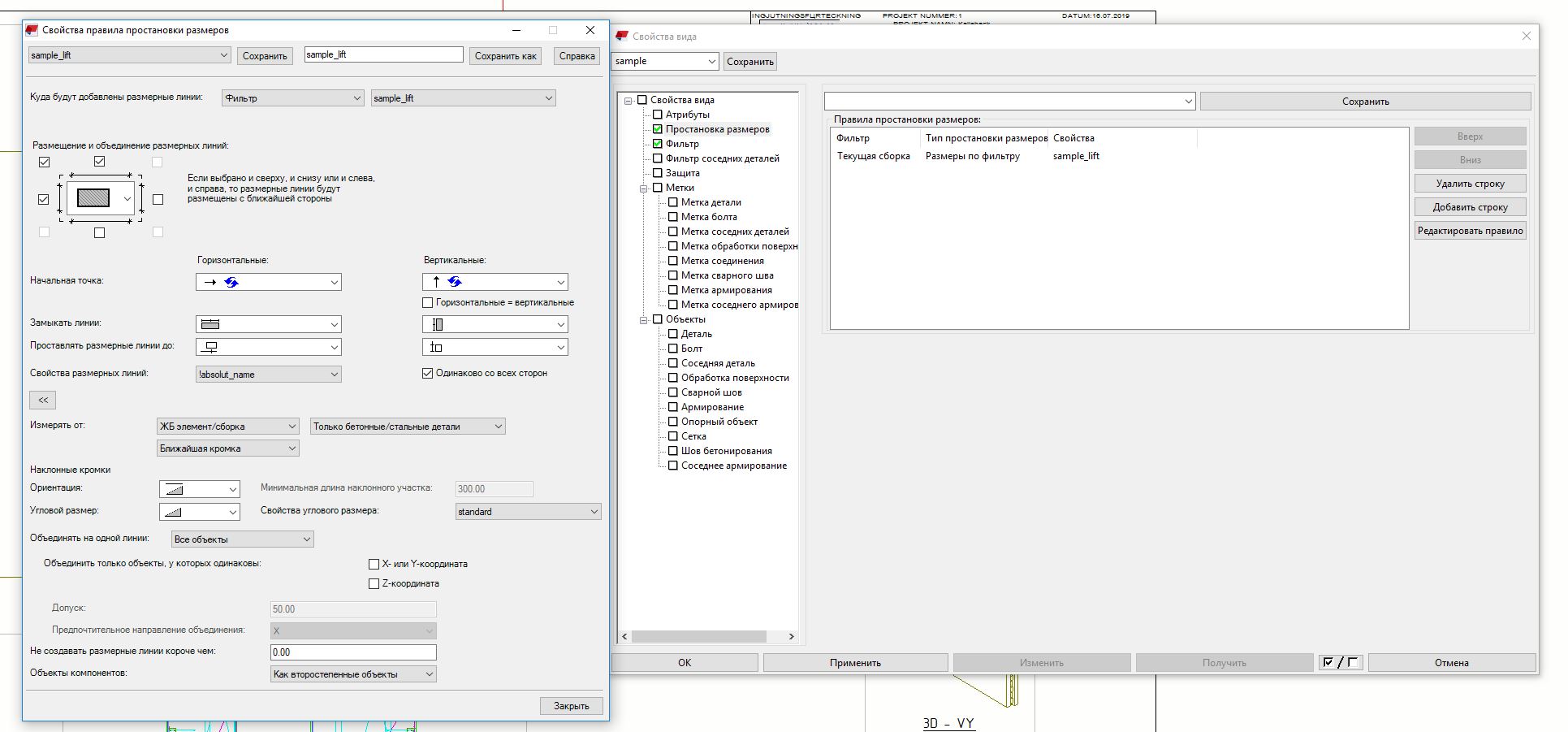

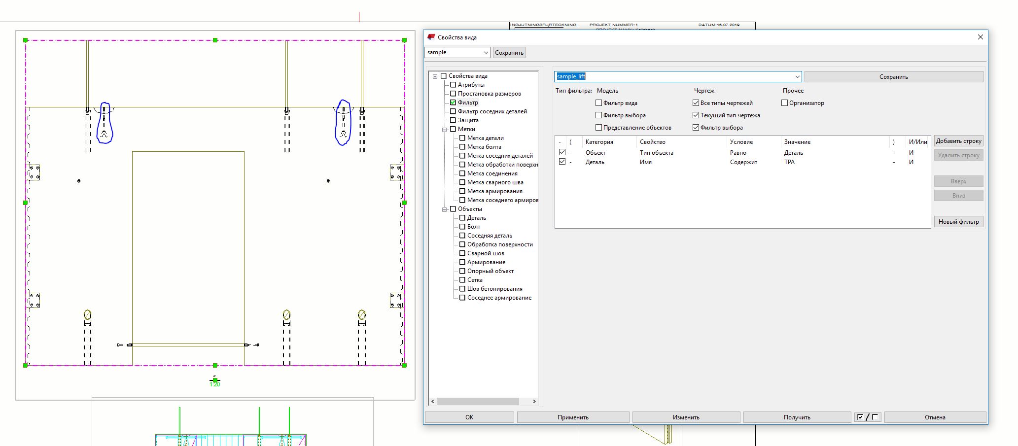

Я создал фильтр для выбора деталей для монтажа (вложение 2). После чего во вкладке "Простановка размеров" создал правило простановки по фильтру (вложение 3). Как выглядит правило можно увидеть во вложении 4.
Применяя это правило к виду размеры не проставляются, хотя сделано всё по инструкции из пособия...
Подскажите, в чём может быть причина?
