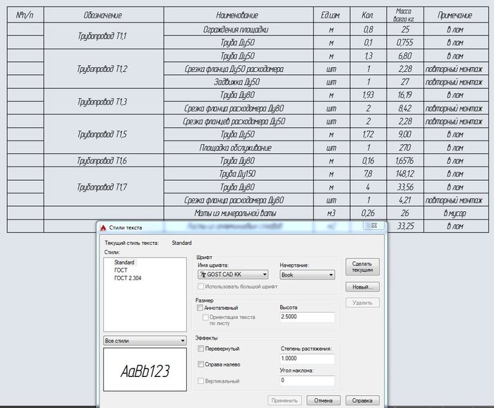

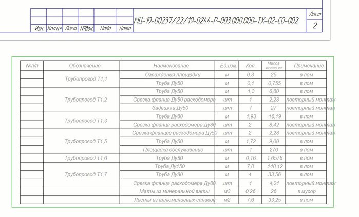

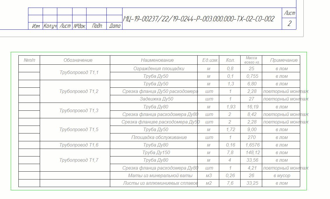

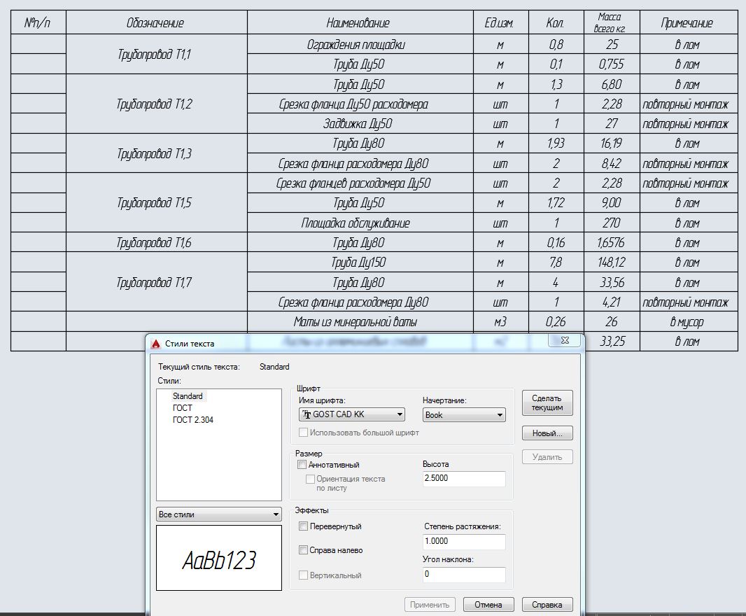

Доброго времени суток. Подскажите знающие как решить следующий вопрос. В среде топинженер все шрифты в шаблонах GOST 2.304 type A. Вставляю в чертёж теклы файл dwg с сделанной в нём таблицей. Текст в таблице сделан шрифтом GOST CAD KK (который максимально похож на шаблонный). Суть вопроса куда и что прописать чтобы текла распознавала шрифты, которые я установил (в windows/fonts). Шрифт GOST CAD KK-системный ttf. Текла распознаёт добавленный шрифт как ISOCPEUR или хрен знает какой. Метрологическая экспертиза хочет видеть один шрифт. Нашёл файл C:\TeklaStructures\2017\Environments\Topengineer\fonts\dxf_fonts. Но в нём написано "This file is used for export only, not import!" только для экспорта. Есть вариант делать таблицу шрифтом GOST 2.304 type A, но в этом случае нужно в каждой ячейке ставить его курсивом вручную (по умолчанию он обычный, не наклонный). Вариант вставки таблиц из автокада очень удобный, т.к. изменения в таблице сами обновляются на чертеже в текле. Осталось разобраться со шрифтами. Шрифт topengineer или TeklaStructuresFonts распознаются. Значит как то можно добавить и свой.
