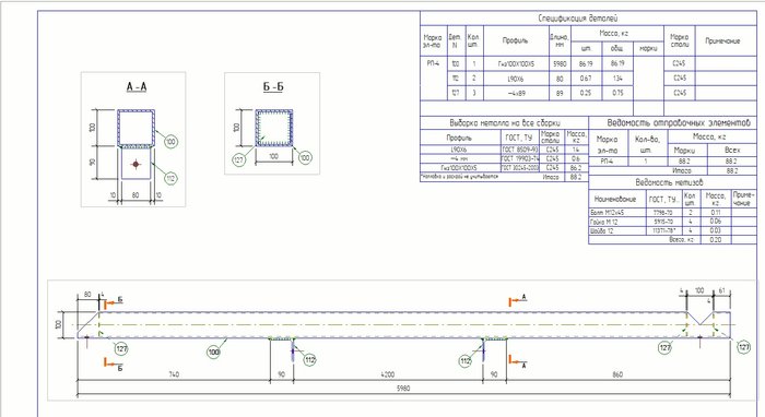

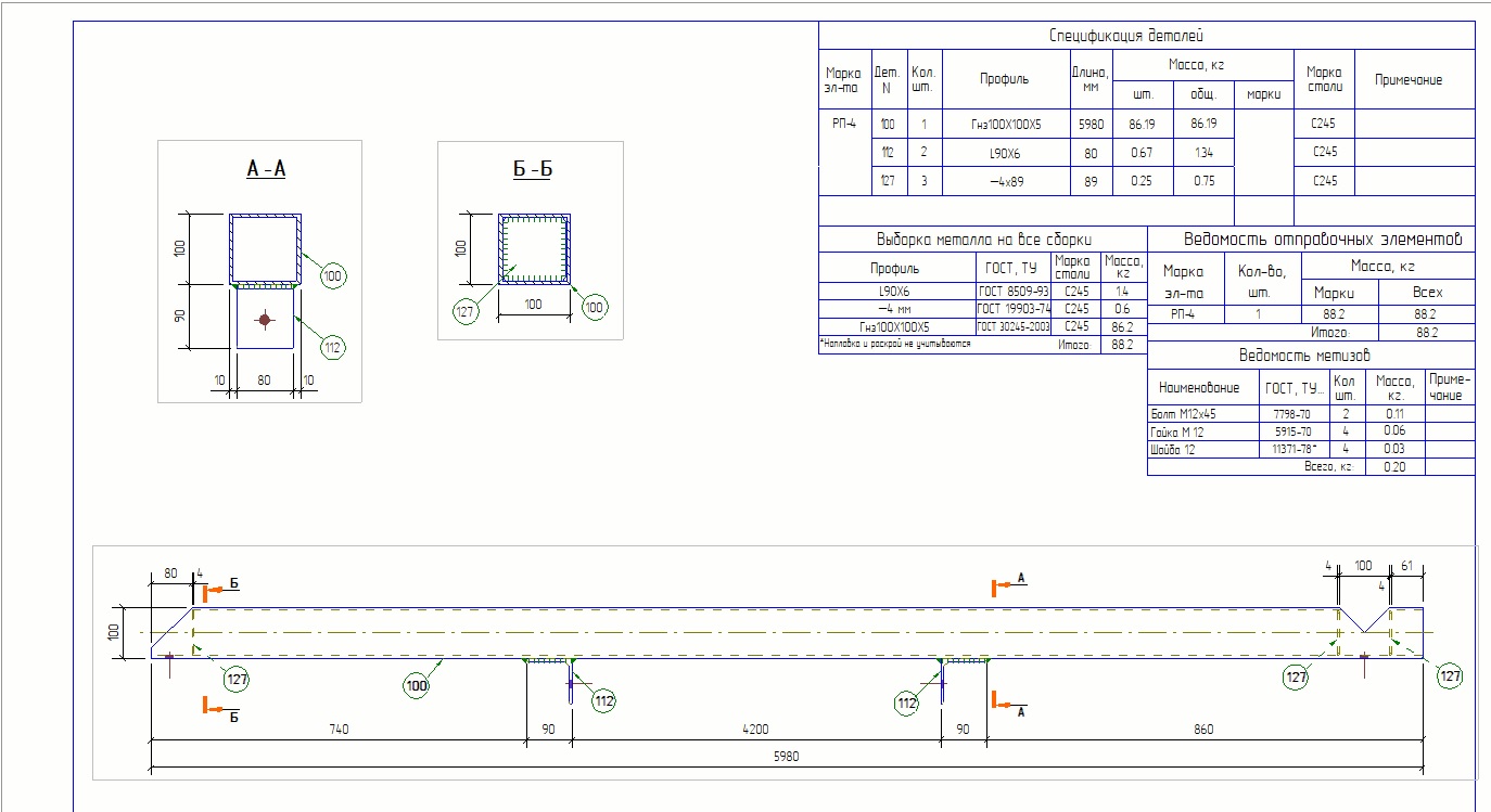

На чертеже при создании сечения, до сегодняшнего дня, квадратные трубы отображались как в реальности (точно), с закругленными углами. На старых чертежах все осталось по прежнему, на новых вид стал с углами и не меняется. Заходил в настойки свойств вида, ставил отображать точно, но ничего не меняется. На прикрепленном чертеже это видно на сечениях А-А, Б-Б. В чем может быть проблема?

Дополню вопрос.
Не скругляются углы гнутого профиля только в элементах с одним префиксом сборки, все остальные скругляются.

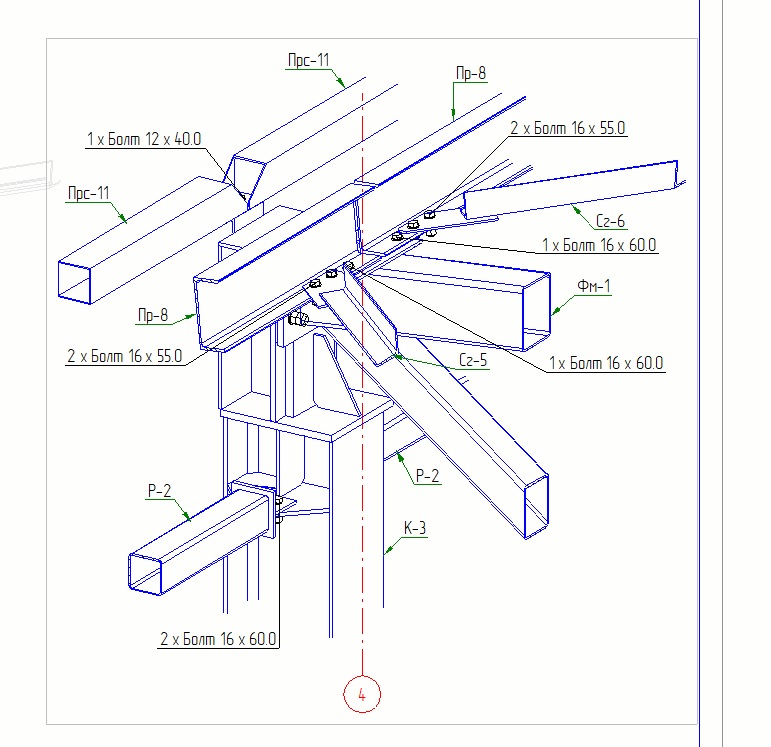

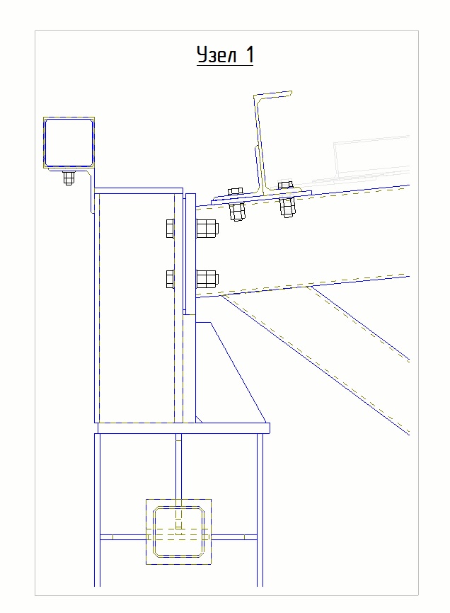

И на 3d узле тоже не скругляет. Именно на элементах марки Прс- по всей схеме 100х100х3. Точнее из 20 марок Прс-, только одна показала на чертеже скругленные углы
такое может быть если антитело криво нарисовано. Попробуйте удалить все антитела и проверить.
