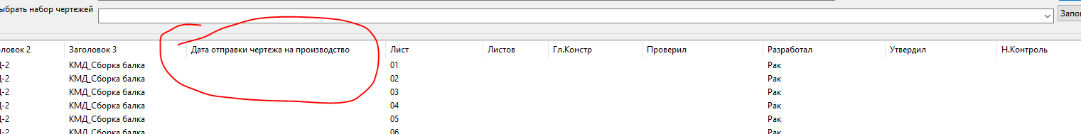

подскажите где можно задать информацию чтоб отображалась в списке чертежей в графе производства (картинку прилогаю)
Re: Список чертежей
В файле objects.inp в данном атрибуте нужно установить special_flag значение 1. Тогда он будет отображаться в списке чертежей.
Значение задается в пользовательских атрибутах свойств чертежа на вкладке "Чертеж".
