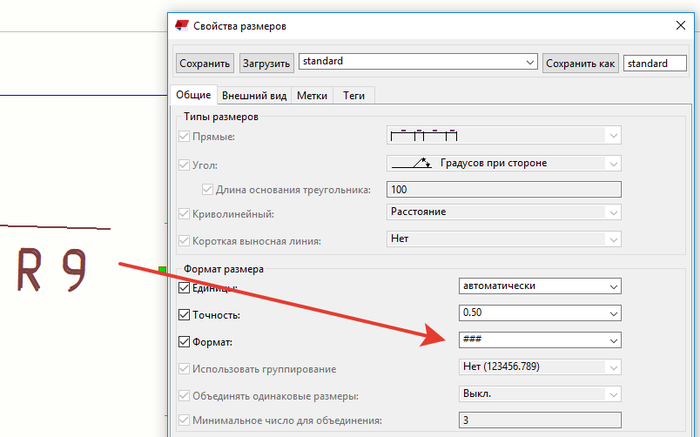

Всем привет!
Помогите убрать десятые из размера радиус. Где находятся эти настройки?

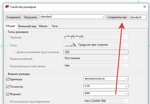

Просто настройте размер и сохраните как standard

В том-то и дело, что все размеры стоят с точностью до 0, и только радиус ставит размеры 0,0. Откуда берется формат для радиуса?

Размеры не делятся на радиус и линейные размеры. Когда вы сохраняете свойства размера, то в папке \attributes (в папке модели), появляется файл с расширением .dim - там и хранятся все свойства размеров. Вы можете всегда настроить отдельное представление для линейных и радиальных размеров. Нужно будет присвоить им тогда разные имена, иначе одна настройка будет перезаписывать вторую. Просто по умолчанию, как раз идет просто standard.

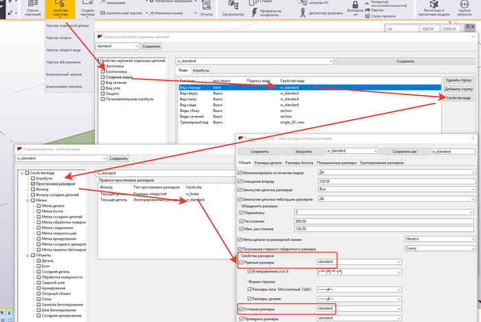

Светлана писал(а):
18 апр 2019, 09:16
Спасибо за терпение. :P . Но всё-таки, хочу разобраться в устройстве Tekla 2017. В standard формат стоит один для всех , то есть округление до 0. Чертежи создаются с линейными размерами именно такого формата. И только угловые и радиальные размеры создаются в формате 0,0. Значит, где-то есть заветная галочка. Подскажите, где она
Re: Радиус с точностью 0,0 в чертеже деталировки
Сообщение pavelkutas » 18 апр 2019, 11:34
Светлана писал(а):
18 апр 2019, 11:18
Окей. Какая среда? Какой тип чертежа?

Мало, что изменилось. Вот в этих настройках можно увидеть, что и угловые размеры и линейные это одна настройка standard. Возможно у вас стоят разные преднастройки для разных размеров.

Супер! Спасибо!
