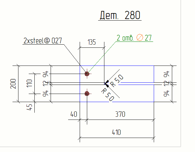

Подскажите, пожалуйста, из какого файла берётся метка болта "Размер" в чертеже. Где прописано содержимое? Tekla 2017

Создаётся такая картина: черная метка болта - автоматическая , из настройки "Размер", зелёная - созданная метка болта. Содержимое одинаковое, но почему-то автоматическая метка показывает текст, а не символ

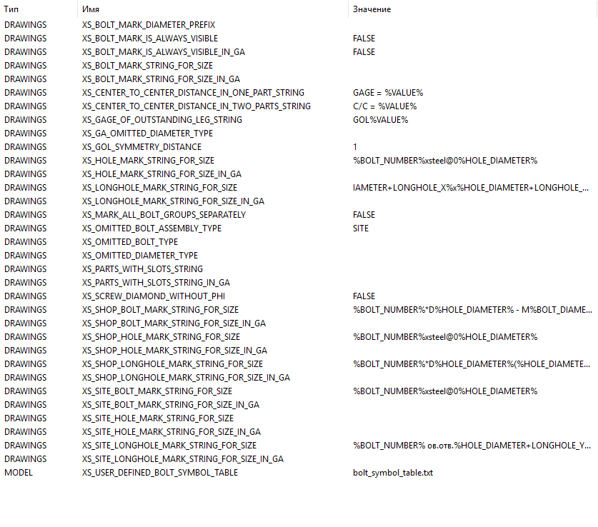

мне кажется или у вас в параметре пробел стоит после "собаки", а не после "0"? :?

тогда, если можно, скриншот всей вкладки расширенных параметров посмотреть? с параметрами обозначения болтов?

Проверил, нужны пробелы с двух сторон:
Код: Выделить всё
%BOLT_NUMBER% xsteel@0 %HOLE.DIAMETER%

Сработало, спасибо!
