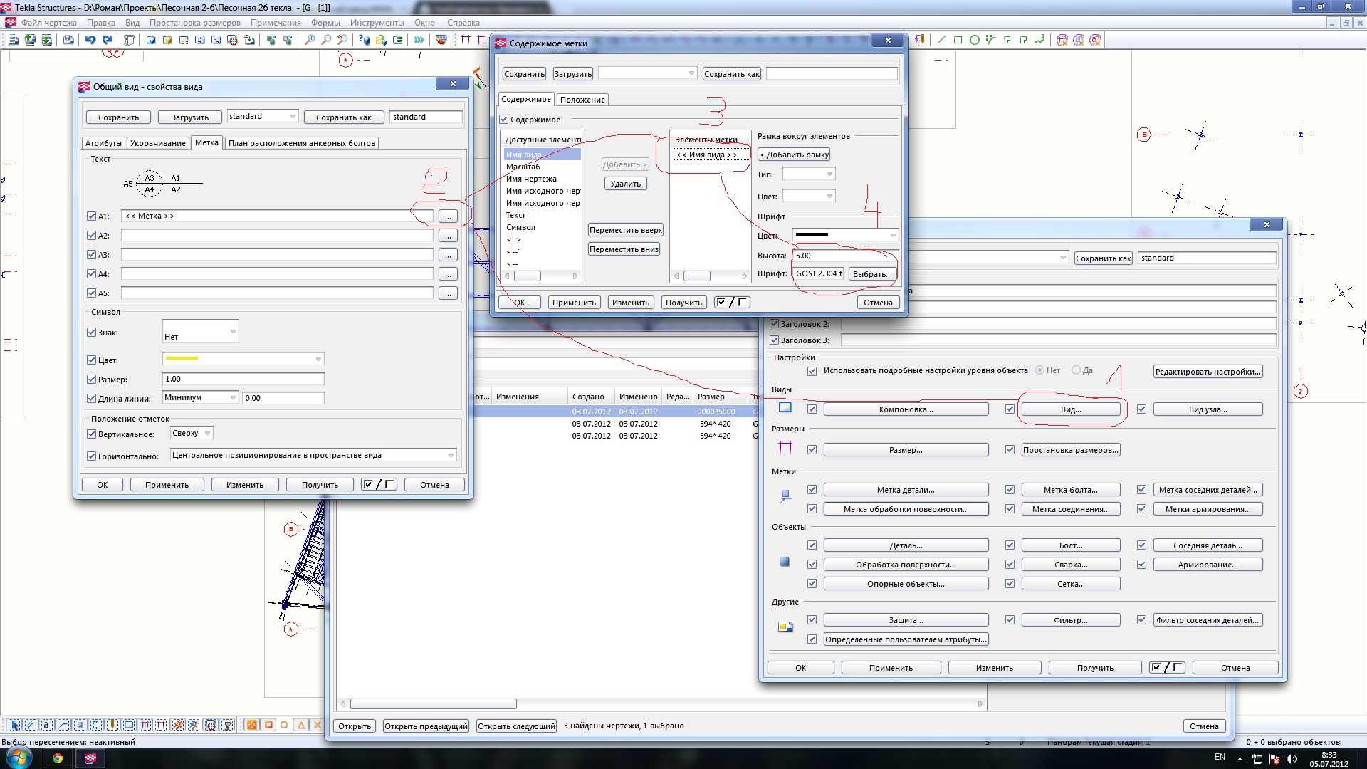

Сабж, где нужно изменить на чтонить читаемое?

- кликни 2 раза (свойства) на чертеже по серой рамке (если нужно изменить только на конкретном виде) или на пустом поле чертежа (если изменить на всех видах)
- "Вид"
- "Метка" и здесь меняй на любой шрифт
СМ. СКРИН
Re: Настройки шрифтов в комплексном чертеже
Сообщение vladimir_a » 05 июл 2012, 08:23
Вроде так должно быть: рамка основного вида свойства потом рамка наружная получить и меняем метку

paps писал(а):- кликни 2 раза (свойства) на чертеже по серой рамке (если нужно изменить только на конкретном виде) или на пустом поле чертежа (если изменить на всех видах)
- "Вид"
СМ. СКРИН
это ага, в чертежах общего вида и сборочных с деталями, а вот в комплексном?
см скрин :)

vla писал(а):Вроде так должно быть: рамка основного вида свойства потом рамка наружная получить и меняем метку
вооот это уже интересно) через пятку правда...
Я макрос записываю и красота ;)

поделись сутью макроса?
Сообщение vladimir_a » 05 июл 2012, 09:32
Макрос простой. Запись действий. Даже два, у меня получилось. Первый выделяю основной вид: записать, свойства стоп. второй: выделяю внешнюю рамку, записать получить меняю метку ок, стоп. Если у вас получится одним поделитетесь пожалуйста :). Ну а работает так выделяем основну рамку первый макрос на выполнение потом выделяем внешнюю рамку второй макрос выполнение. Надеюсь понятно написал :)

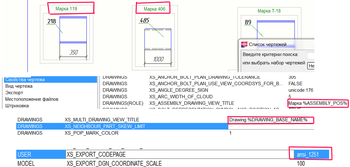

Поставь все как на скринах в расширенных настройках. Выделенные стрелочками знаки имеют непонятную привычку исчезать.

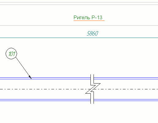

А где находятся настройки метки ASSEMBLY_DRAWING_VIEW_TITLE (шрифт, его размер, цвет подчеркивания и т.д.), в данном случае "Ригель Р-13"?

это случаем не в комплексном чертеже у тебя?
Sadubby
Сообщения: 9
Регистрация: 09 дек 2011, 16:24
Откуда: MSQ
Re: Настройки шрифтов в комплексном чертеже Tekla Struktures
Сообщение Sadubby » 27 дек 2012, 11:10
vla писал(а):это случаем не в комплексном чертеже у тебя?
да, в комплексном.

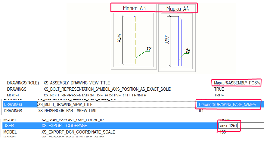

Sadubby писал(а):А где находятся настройки метки ASSEMBLY_DRAWING_VIEW_TITLE (шрифт, его размер, цвет подчеркивания и т.д.), в данном случае "Ригель Р-13"?
не совсем по вопросу, но однако - ставь ассоциативное примечание и "регулируй" его как хочешь.

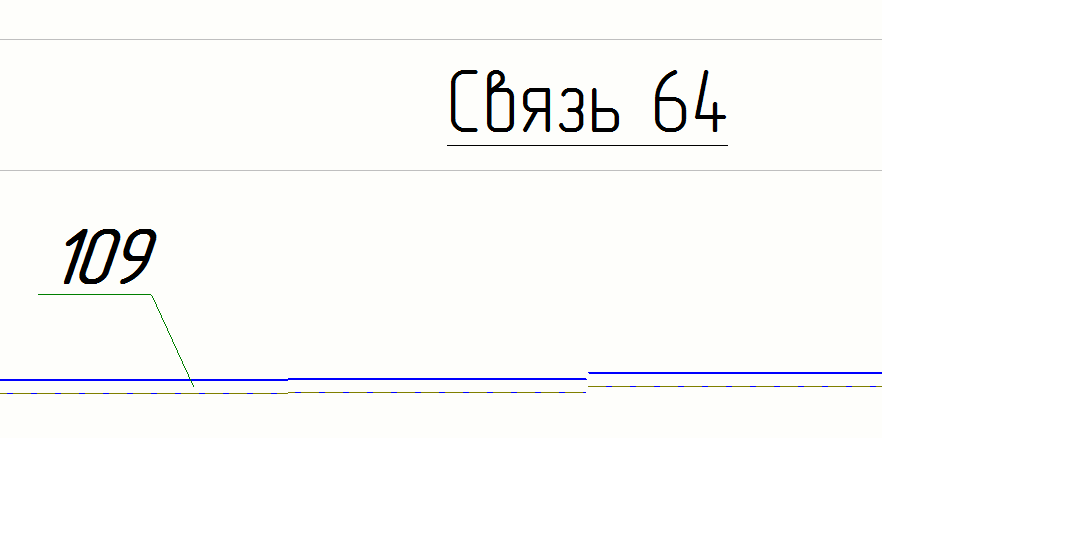

Сообщение sanybod » 21 сен 2014, 15:22
Написание макроса, ассоциативное примечание - это все обход проблемы.
Должно быть все автоматом без лишней траты времени. НО все же где собака зарыта??? Давно уже бьюсь.
При использование одного и того же шаблона иногда все Ок, а иногда проявляется сей глюк.
Как будто данный параметр теряет значение и ставит по умолчанию.
Как исправить или избежать?
Хотелось бы подчеркнутый текст получить, но это хотелка №2
PS Дима показывал параметры отвечающие за настройку заголовков, как видите они идентичны.
PPS Хотелось бы подчеркнутый текст получить, но это хотелка №2
а вот так должно быть и в шаблоне изначально так
Глюк - давно уже бесит

Сообщение sanybod » 30 сен 2014, 15:23
Вот так уже лучше:)
Информация по этому поводу :viewtopic.php?f=18&t=1580
но у меня сразу не получилось так, редакция указанных строк не к чему не привила.
Данный файл сидит:c:\TeklaStructures\Версия\Environments\Common\system\standard.vi и c:\TeklaStructures\версия\Environments\Topengineer\system\standard.vi
иногда еще и модель\attributes\standard.vi
предлагаю заменить модель\attributes\standard.vi на мой прикрепленный (будет как у меня) или из своей модели где отображение заголовков вам нравиться. А можно еще его удалить из модель\attributes\standard.vi (как он там появляется для меня загадка)
Что же на самом дела там поправить? Я не понял. Может кто разгадает.
Но вот примерно так. Может кому пригодится, я на это много времени потратил.
