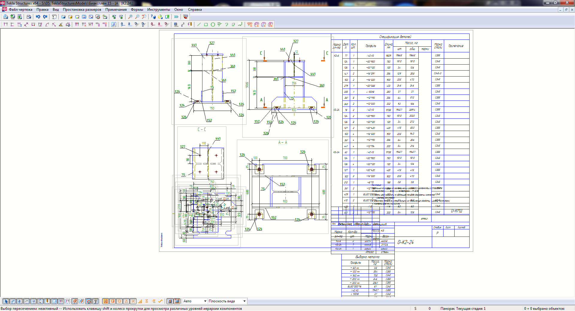

Всем добрый день!
Прошу помочь разобраться с таким глюком:
При копировании видов деталей на чертеж сборки в спецификацию добавляются посторонние сборки. Получается некое подобие комплексного чертежа.
Глюк проявляется при повторном открытии чертежа.
Re: Глюк в спецификации
Вообще это глюк
1. Попробуй исправление модели
2. Как вариант включи фильтры видов по номеру сборки

Re: Глюк в спецификации Tekla Structures
Причина если не ошибаюсь в чертеже отдельной детали.
Проверь все ли чертежи отдельных деталей у тебя в норме, нет ли красных вопросиков.
Скорее всего ты сделал чертежи сборок, потом скажем подправил базы колонн и не обновил отдельные детали.
Виды отдельных деталей сборки должны добавлятся из чертежа сборки, т.е. правый клик на детали -> создать виды отдельной детали.ManakovMV писал(а):Удаляю виды - спецификация приходит в норму, добавляю - опять появляется эта портянка
иначе текла считывает атрибуты сборок в спецификацию, которые присутствуют в текущем чертеже сборки.
Возможно здесь присудствуют(ет) чертеж отдельной деталь принажлежащей другой сборки, если она добавлена в чертеж из списка чертежей.
По моему именно в этом причина "глюка".ManakovMV писал(а):Глюк проявляется при повторном открытии чертежа.
Да, именно оно и было. Спасибо

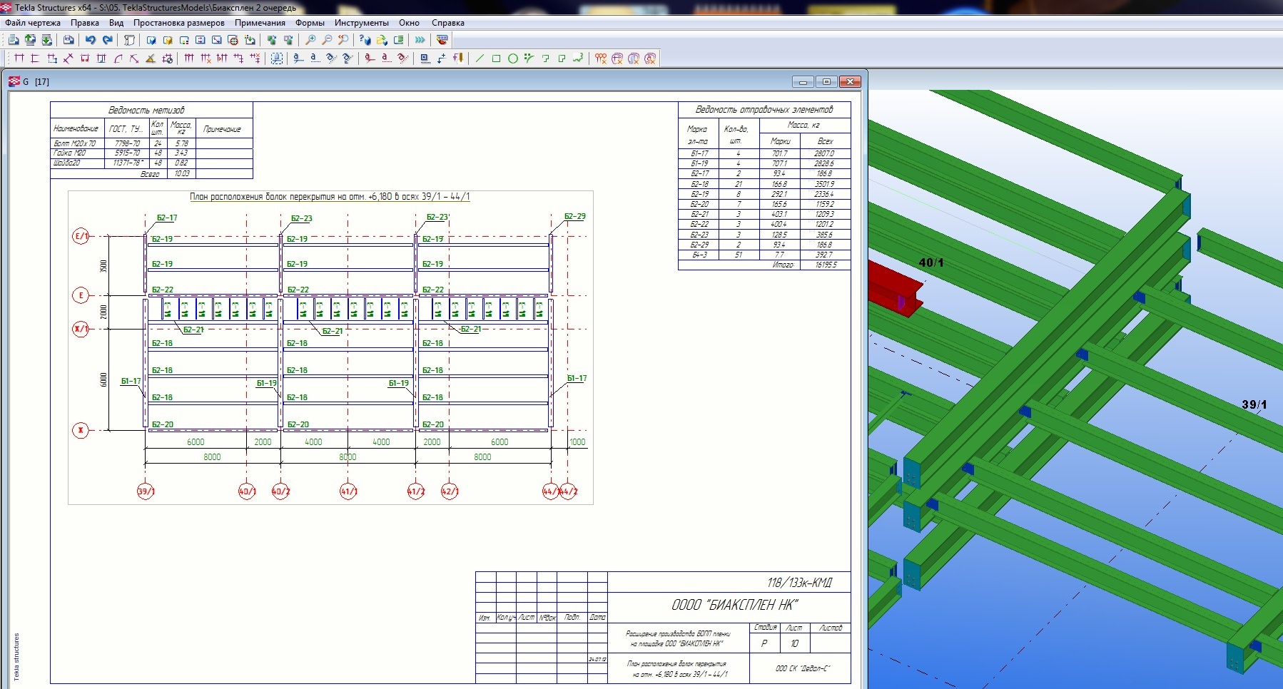

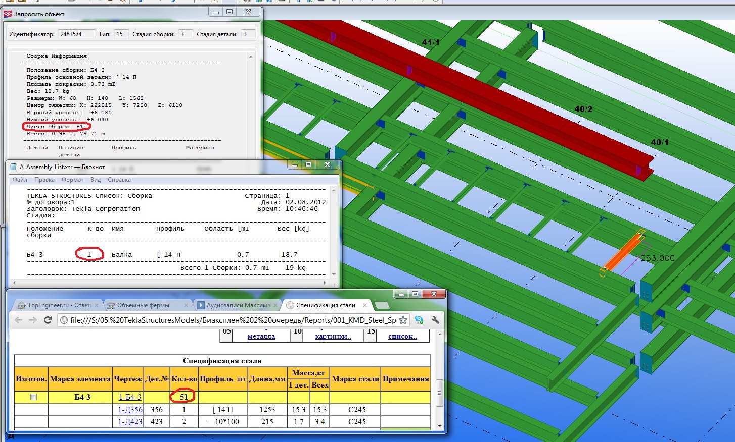

И снова здравствуйте!
Столкнулся с такой проблемой: на чертеже общего вида показываю часть балок перекрытия, а в спецификации отправочных марок балки считаются со всего объекта.
С отчетами тоже путаница. Выделяю одну Балку Б4-3 и делаю отчет по выбранному. Если делаю по дефолтному шаблону A_Assembly_List все считается правильно - 1шт., а если по 001_KMD_Steel_Specification_(HTML) - в отчете выводятся все 51.
Кто нибудь сталкивался с таким? Или я опять что то делаю не правильно?
глубину вида в свойствах уменьши. Чтобы захват был только частиManakovMV писал(а):И снова здравствуйте!
естественно глубина вида захватывает только то что надо! и рабочая область уменьшена так, что захватывает только этот фрагмент перекрытия!
Да, в этой среде есть отчеты, которые не предназначены для работы с выбранными элементами - там количество сразу на весь объект считается. Я под себя подправлял отчетыManakovMV писал(а):И снова здравствуйте!
проверил рабочая область не влияет, только глубина видаManakovMV писал(а):и рабочая область уменьшена так, что захватывает только этот фрагмент перекрытия!

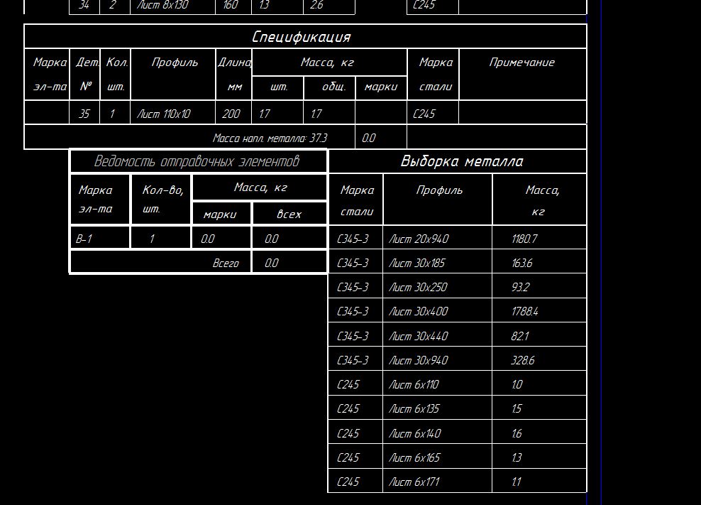

Друзья..., а как привести спецификацию в божеский вид ?
Выборка металла сортирует листы металла по марке стали, толщине и ширине, ....как убрать сортировку по ширине листа?
...и у меня не отображается итоговая цифра веса марки.
...шапка спецификации упала в низ )
... а возможно добавить в примечание указание об отверстии, или фаске ?
Добавь такую переменную. Только не забудь выставить по возрастанию или убыванию без этого переменные не работают вовсе и выдают полную ерунду иногда вообще ничего не выдают.igo писал(а):Друзья..., а как привести спецификацию в божеский вид ?

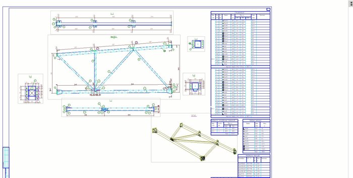

Добрый день!
Выполняю копирование видов (в данном случае сечений) с чертежа одной сборки на чертеж другой сборки. Сборка - часть фермы. Сечения одинаковые абослютно. Копирование видов выполняю в соотвествии с указаниями https://topengineer.ru/book/%D0%9A%D0%B ... Structures
Проблема в том, что на чертеже сборки приведена ведомость сборки.
Так вот когда на данный чертеж копирую виды с другого чертежа, в ведомости появляется и другая сборка, хотя позиции одинаковы. Сборки создавал зеркальным копированием. Как-то данная проблема решается? или надо заново делать сечения?

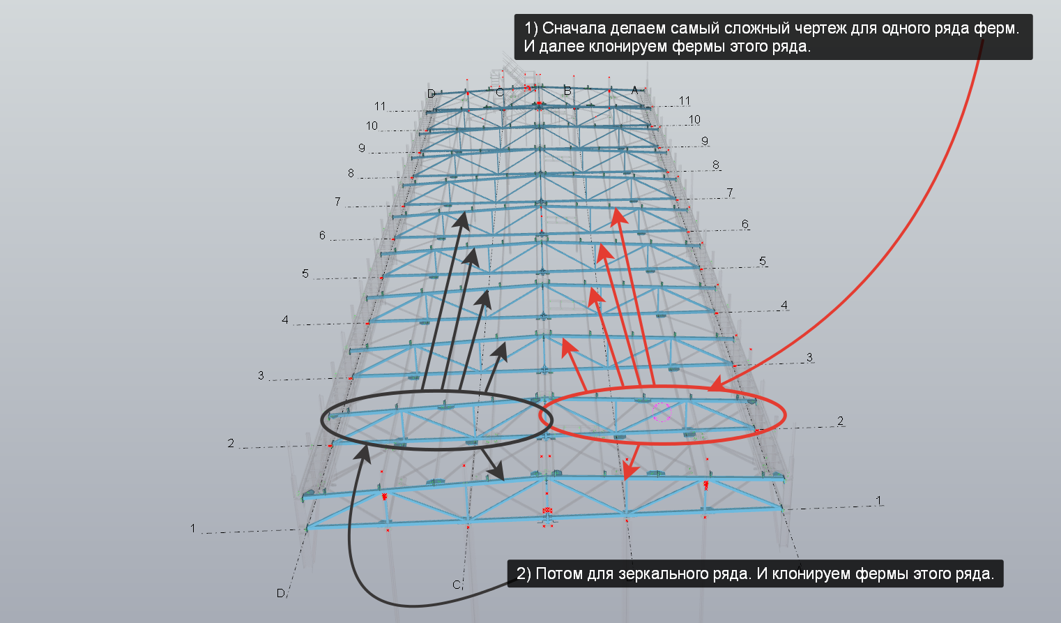

Шаблон спецификации на чертеже строится по сборке, которая есть на чертеже, в данном случае на чертеже 2 сборки - на 2 сборки и строит, не важно, что сечения одинаковы, потому что сборки в конечном счёте разные. Виды со сборки на сборку лучше никогда не копировать, может слететь вся модель, все чертежи - ни один не будет открываться, не советую (к тому же в примере,на который вы ссылаетесь, как раз используют копирование видов только для чертежей общего вида).alpol91 писал(а): ↑21 мар 2018, 18:16Добрый день!
А в вашем случае, нужно грамотно клонировать чертежи, тогда и одинаковое сечение скопируется.

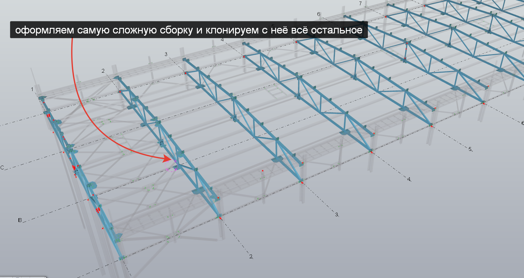

Самый общий алгоритм - делаете чертеж самой сложной сборки. Например у вас 10 ферм. Сделайте сначала ту ферму, к которой приходят связи. Т.е. ту, на которую будет больше всего видов и разрезов. И потом клонируете с неё. Тогда на чертежах тех ферм, у которых нет узлов, куда приходят связи, вы просто удалите клонированные лишние разрезы, виды, узлы.Подкажите, пожалуйста, по поводу правильности клонирования? Покопался в мануале, а также на форуме здесь, ничего толком не смог найти по клонированию Единственное, что видел, так это совет проверить ориентацию сборки в модели. А также то, что не следует зеркалить сборки, а лучше их коипровать с поворотом. Но второе уже сложно осуществимо и хотелось бы все-таки понять до конца - можно ли клонировать зеркальные сборки с минимальными доработками?
Про зеркальность - сколько сборку не зеркаль, если она одинаковая, то текла сделает её одинаковой. Короче говоря, если объект геометрически симметричный, то для него что зеркалирование, что копирование с поворотом - один и тот же результат.
А про клонирование зеркальных сборок - тут уже никак. Делаем отдельные чертежи.
Все это познается в процессе, попробуйте что-то склонировать, быстро поймете все принципы.
ДА, алгоритм в принципе такой же соблюдал. Хотел как раз понять именно про клонирование зеркальных сборок. Да, я понимаю ,что если сборка одинаковая, то текла это определит) Тут сборки симметричные. В общем, ответ на вопрос найден - необходимо/оформлять делать отдельные чертежи на каждый ряд ферм или полуферм, а затем уже клонировать.pavelkutas писал(а): ↑21 мар 2018, 22:20
Просто на форуме видел частично обсуждение таких сборок и решил узнать есть ли выход из положения. И видел что-то по поводу косячности зеркалирования..
В данном случае ферму поворачивать, и вопросов по нумерации будет меньше.
И по максимуму все поворачивать, а не зеркалить.

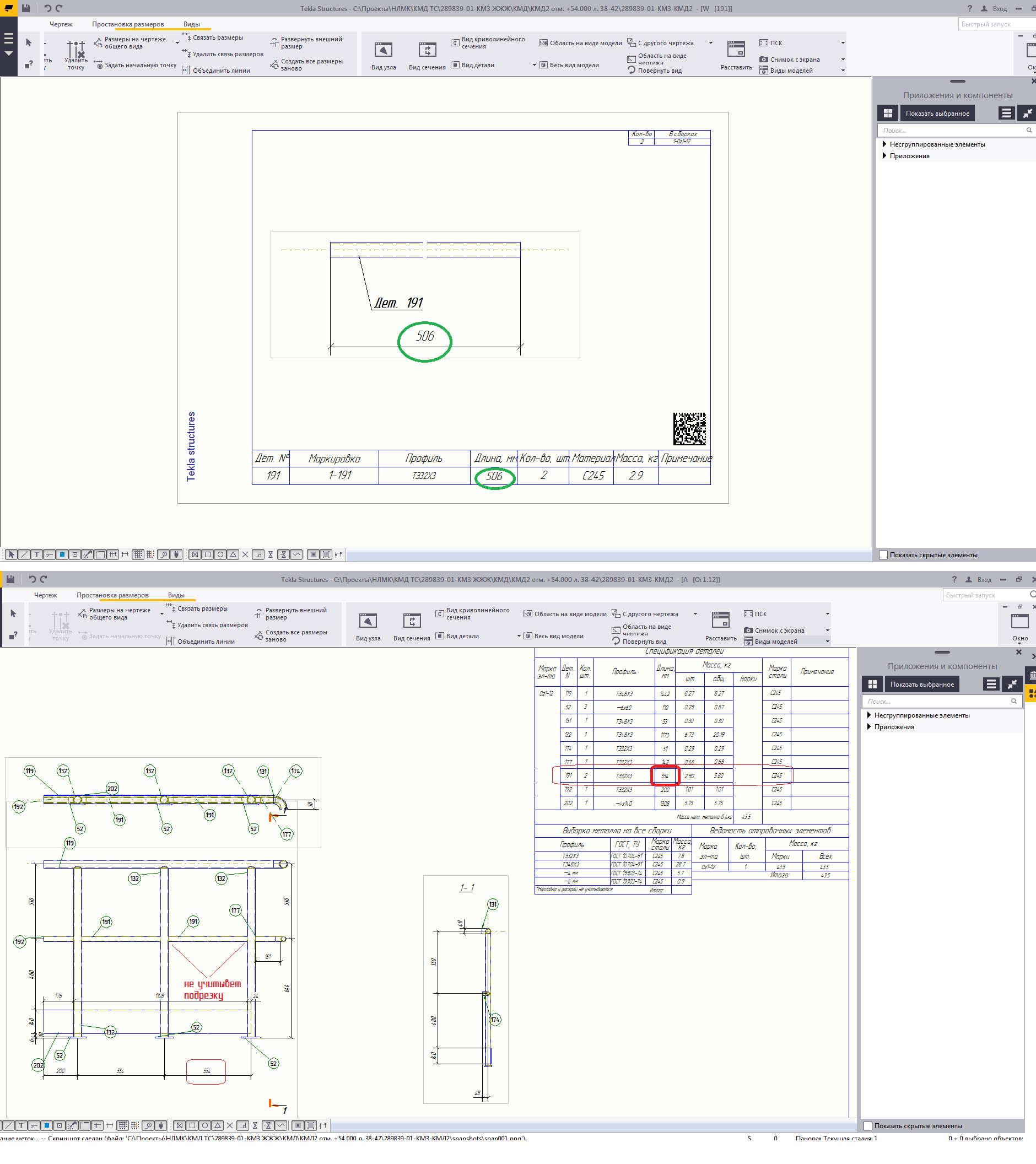

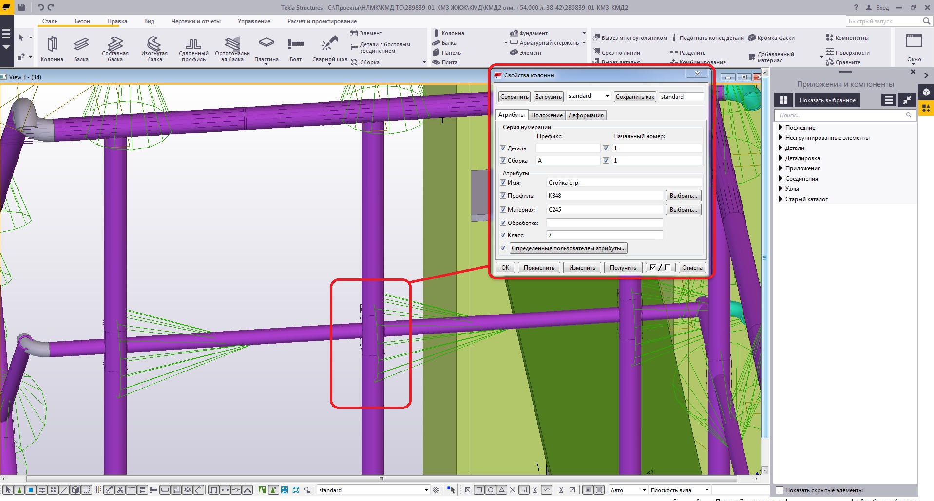

Добрый день.
У меня такой вопрос:
- на спецификации детали - стоит один размер (правильный, с учетом подрезок)
- а на сборке неверный (не учитывает подрезки деталей)
Чертежи ограждений, подрезки выполнены пользовательским компонентом. скрины прилагаю...
Сразу не увидел - из цеха разрывают... Просьба помочь...
Есть возможность скинуть кусок модели с этим ограждением?KirillG86 писал(а): ↑11 мар 2019, 09:45Добрый день.
