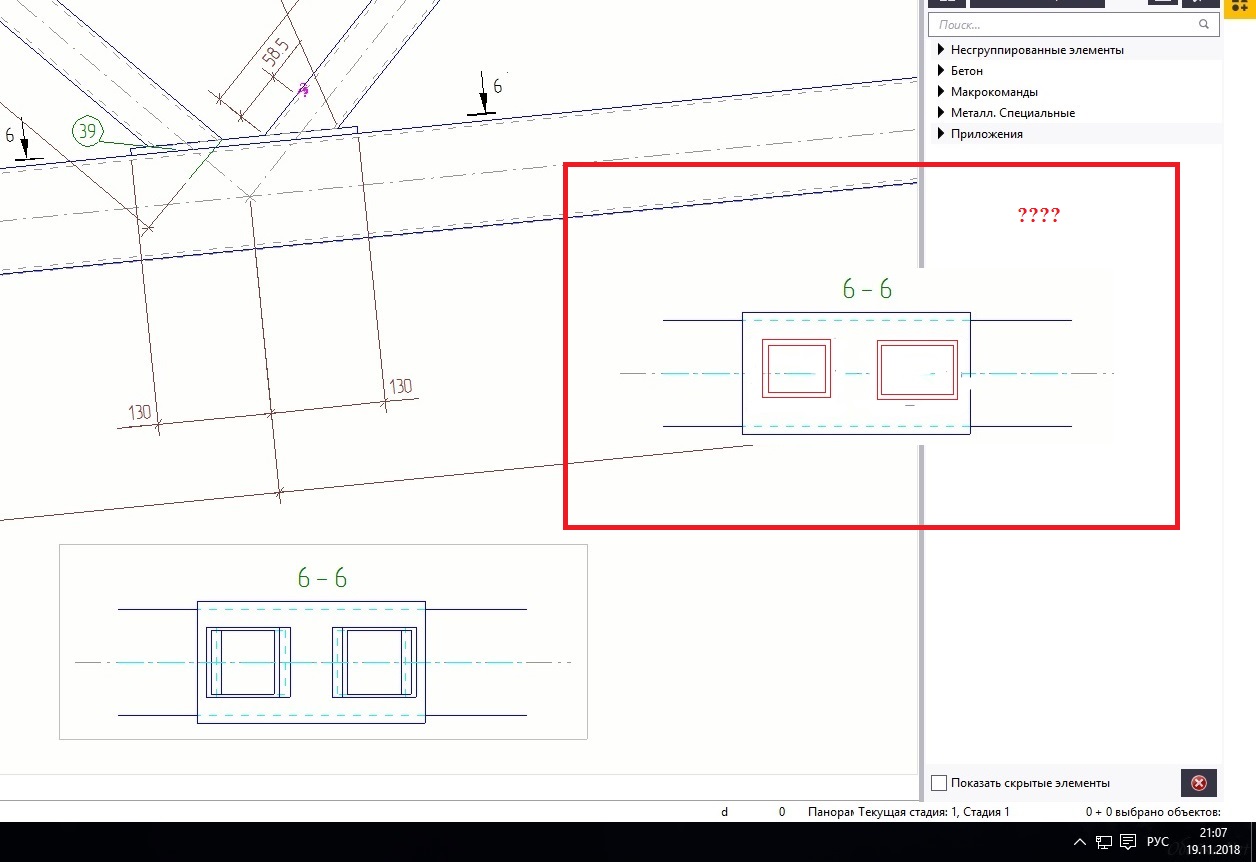

Добрый вечер.
Пятый день тыкаюсь.
Как на разрезе показать, что настроить, чтобы трубы отображались просто контуром (как показано на рисунке)???

никак) можно только глубину вида 0.25мм сделать.
