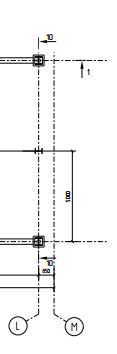

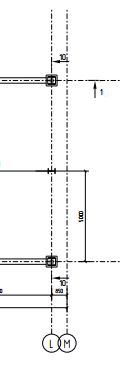

Добрый день!
Использую программу Tekla Sructures 2017. При сохранении модели с новой ревизией на чертежах слетают ранее настроенные и откорректированные оси, на разрезах появляются скрытые ранее оси отметок. Подскажите, пожалуйста, как быть?
СО после сохранить как.JPG (13.21 КБ) 3531 просмотр
СО как была.JPG (13.07 КБ) 3531 просмотр
