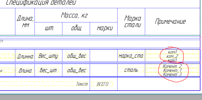

-подскажите пожалуйста , где надо прописывать, указывать - чтоб в спецификации на сборки в примечании писался текст?
-ну к примеру : фрезеровка, сверловка, и прочие значения

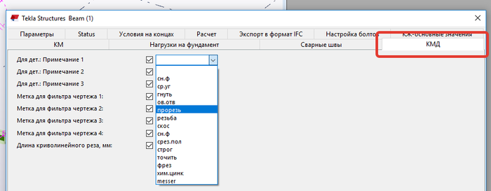

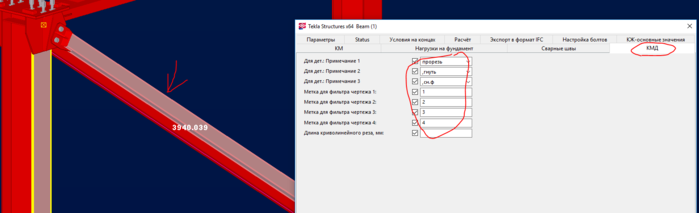

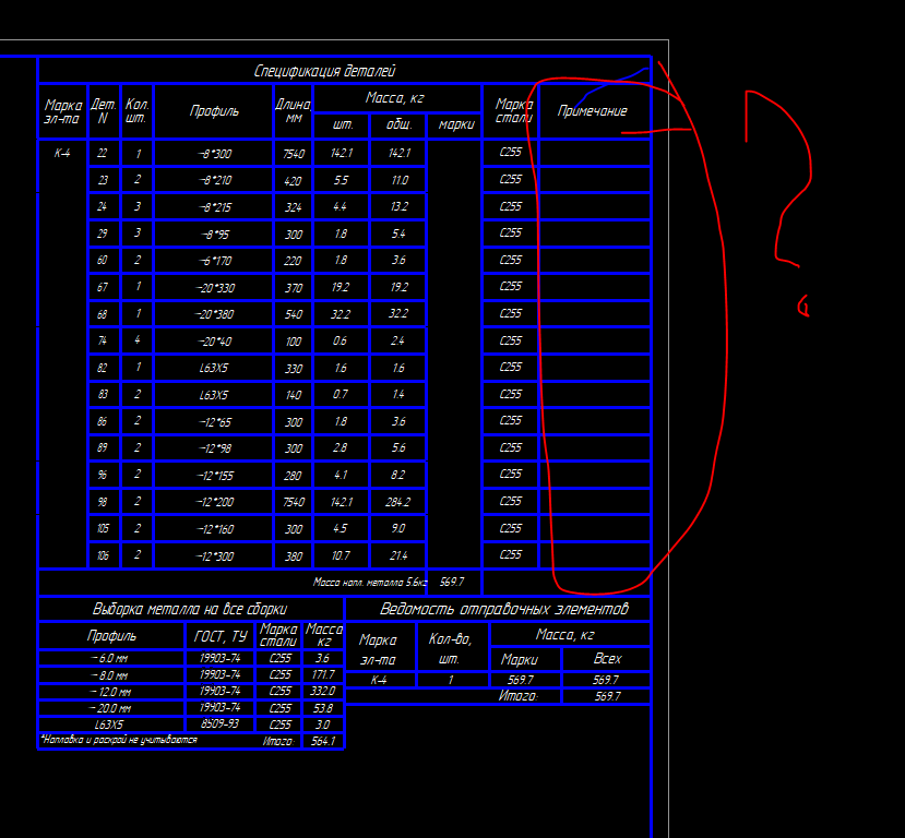

- в модели выделяю нужную деталь- нажимаю пользовательские атрибуты и там указываю что надо -сохраняю. Захожу в чертеж - и там в примечании ничего нет

надо кнопочку изменить нажимать, а еще стоит посмотреть что в шаблоне (Спецификации..) забито, может там ничего нет, тогда и отображаться не будет..

-вот что в шаблоне , вроде все есть

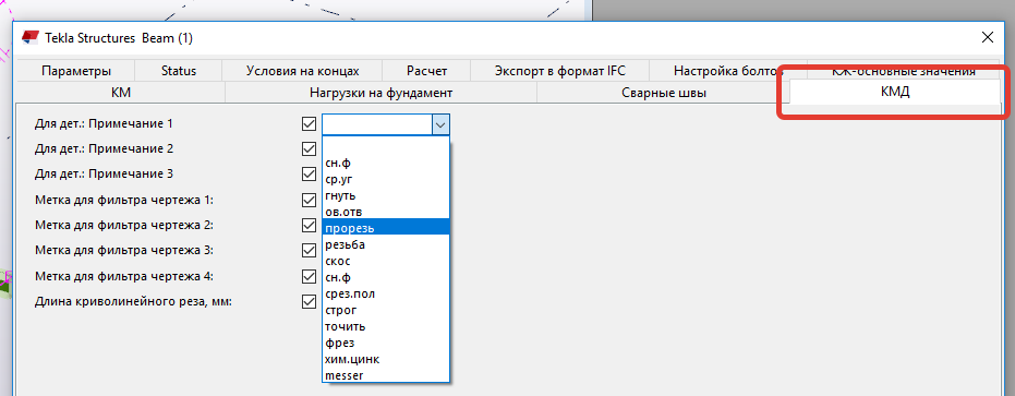

нет не получилось. Есть возможность поставить только стандартные, а свои нет
