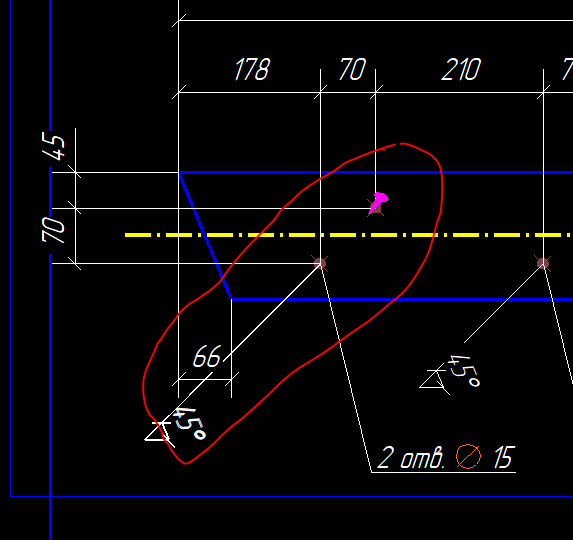

КАК И где указать чтоб не простовлялся угол на чертежах отдельных деталей? - уже замучился искать ....

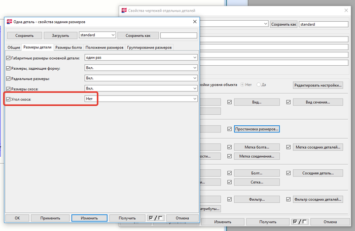

та не совсем так(
- если я поставлю "нет" то угла не будет на скосах. А тут на деталях видать показывается угол отверстий ...

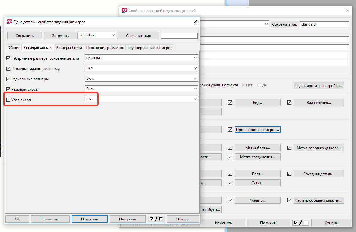

а если поставить на вкладке "Положение размеров"; располагать болты относительно - основной детали (а не рабочих точек, как скорее всего у вас)..? :?

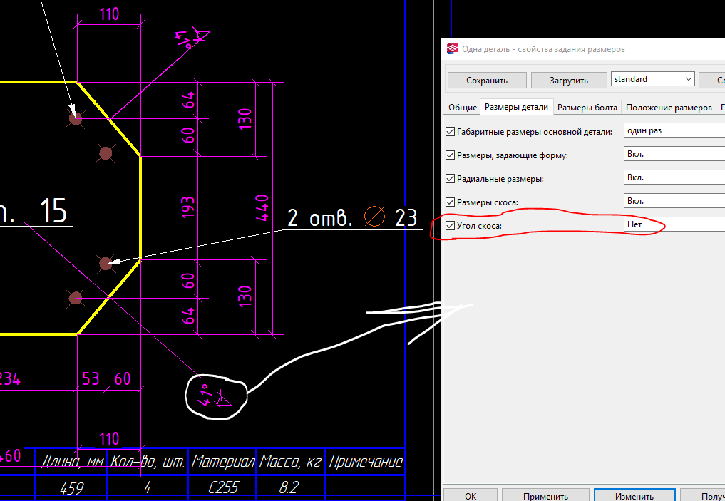

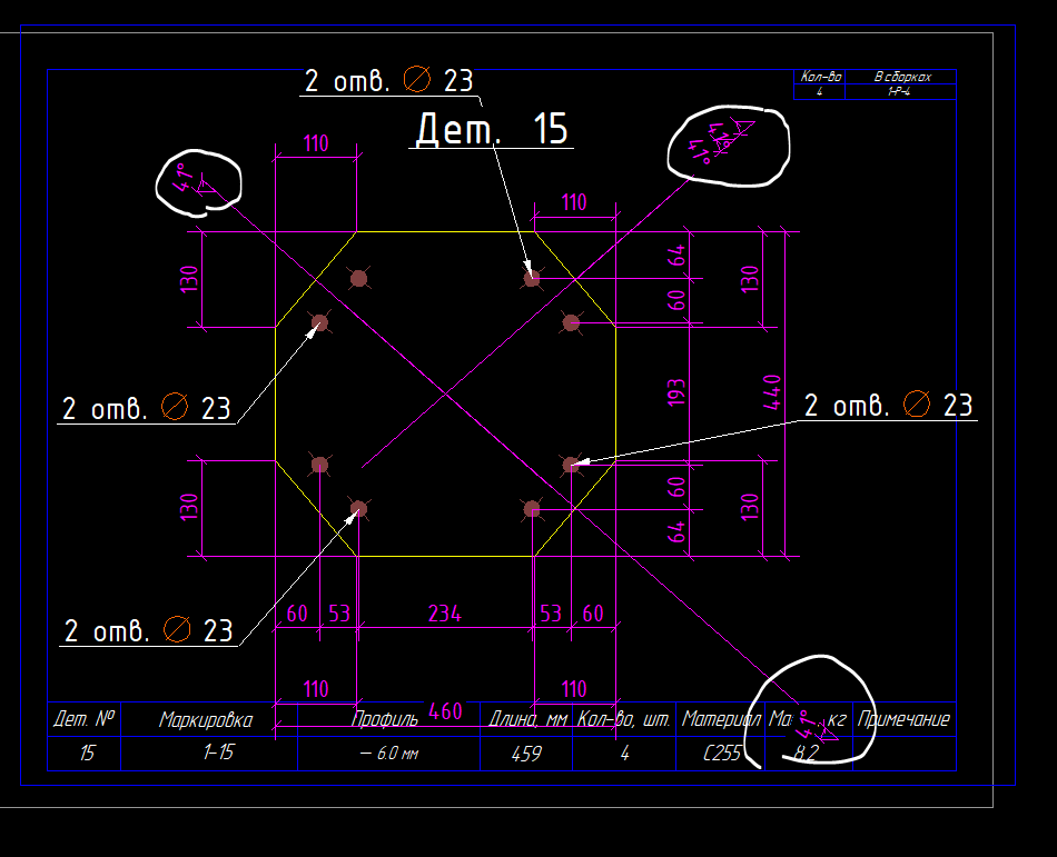

не помогает... это же фасонка ,а не главная деталь. На деталях "основных " где есть размеры углов по болтам -если ставлю "нет" убираються все размеры по болтам
