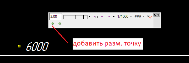

подскажите как создать горячию клавишу на команду "добавить точку к размерам)
- почему-то к ней не получиятся ничего привязать

я тоже пробовал и у меня ничего не вышло...сделал так - записал макрос и добавил его на панельку
макрос на панельке.png (4.42 КБ) 14275 просмотров
Re: Горячие клавиши
Сообщение pavelkutas » 05 июл 2018, 09:52
хороший вариант с макросом. В старых теклах, к сожалению, все печально с горячими клавишами и лентой значков

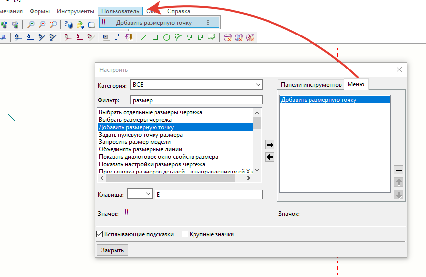

Добрый день а есть такая опция в Tekla как присвоение горячих клавиш командам - Создать балку, создать колонна, Создать линию ... то есть возможность забить любую команду на определенную кнопку как этот есть в Autocad/ Сам недавно в Tekla и лазия по меня настройкам ничего такого не нашел. Кажется, что такой опции и нет совсем, но может быть есть какой-нибудь плагин? :roll: :?:
Re: Горячие клавиши Tekla Structures
Сообщение CuPo>I<a » 12 фев 2020, 07:27
Вместо меню рекомендую полазить по помощи
