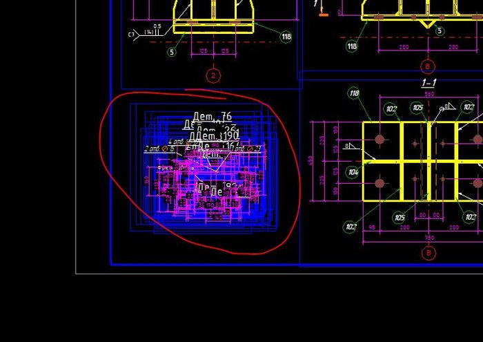

Сообщение Рак Роман » 20 июн 2018, 15:58
-подскажите существует ли способ чтоб автоматически чертежи деталей расстовлялись на свободные места - а не вручную их растаскивать?
