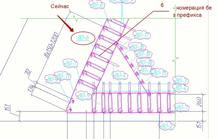

Есть ли возможность создать новую метку армирования ?
Хочу чтоб в метке отображался только номер арматурного стержня, без префикса.

Cвойства метки армирования -> Определенный пользователям атрибут -> SERIAL_NUMBER
