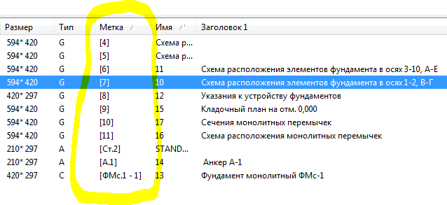

Большая просьба форумчан поделиться ценной информацией по организации работы при обозначении чертежей. Среда russia.

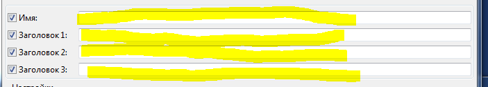

Интересует в какую строчку записывать название листа общего вида, чтобы оно автоматом заносилось в штамп. В строчку Имя или в строки Заголовок 1-3. При этом видимо придется изменять шаблон штампа.
Как отсортировать чертежи по нужному мне порядку. При создании нового чертежа ему присваивается метка. Её можно изменить?

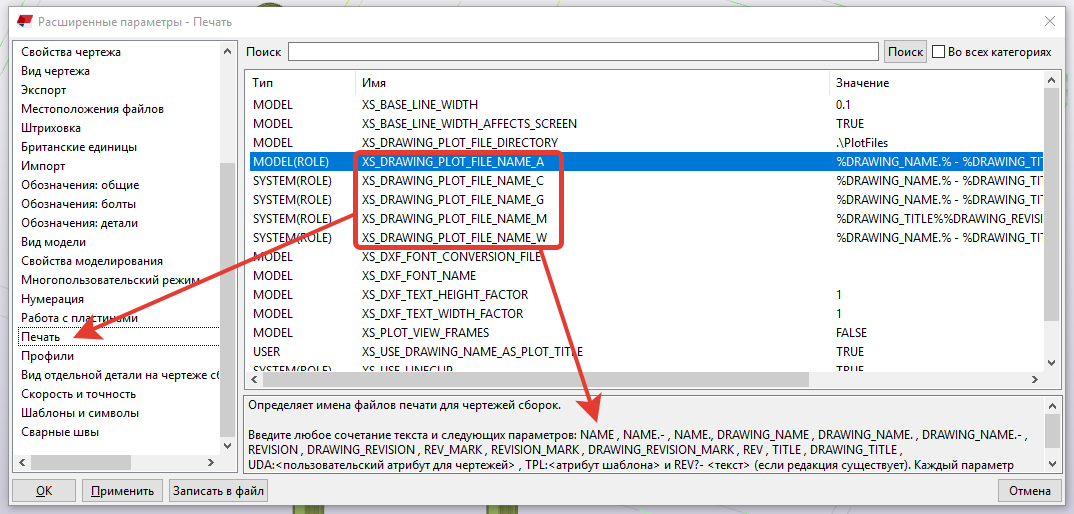

И как при выводе на печать в pdf включать в название файла номер листа и название листа.

В среде russia Имя, Заголовок 1, Заголовок 2, Заголовок 3 в штамп не идут ¯\_(ツ)_/¯

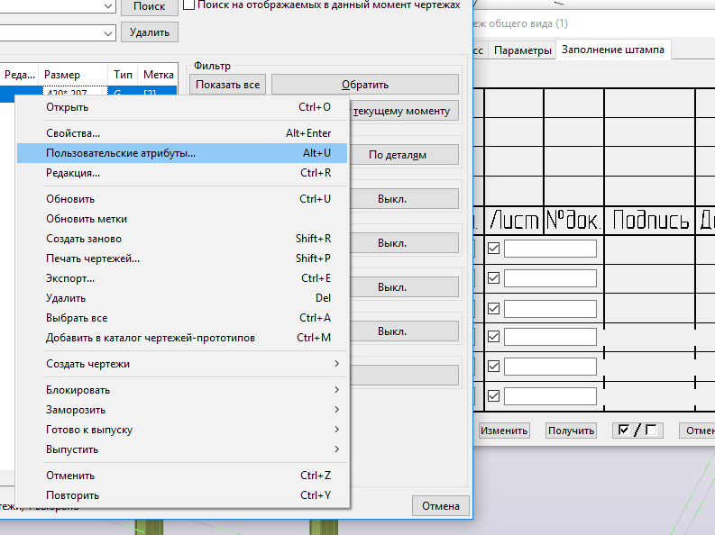

Заполнение штампа идёт через пользовательские атрибуты чертежа:
Логичнее изменить шаблон штампа, чтобы использовать Имя, Заголовок 1, Заголовок 2, Заголовок 3 для его заполнения, чтобы ориентироваться в самом списке чертежей. Метку изменить нельзя. Сортировать нужно по номерам страниц, номера страниц в russia также заполняются через пользовательские атрибуты. Настройки имен файлов при печати лежат в расширенных параметрах Ctrl+E:

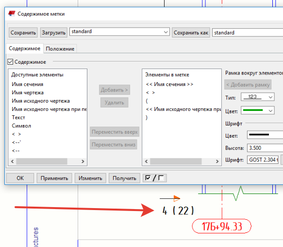

Сообщение pavelkutas » 05 мар 2019, 12:49
pavelkutas писал(а):
29 май 2018, 09:21
делать ссылки при простановке разрезов/листов можно только используя поле Имя
я тогда наврал, есть расширенные параметры, куда можно завести номера страниц из любой среды
XS_​SECTION_​VIEW_​REFERENCE
XS_​DETAIL_​VIEW_​REFERENCE
