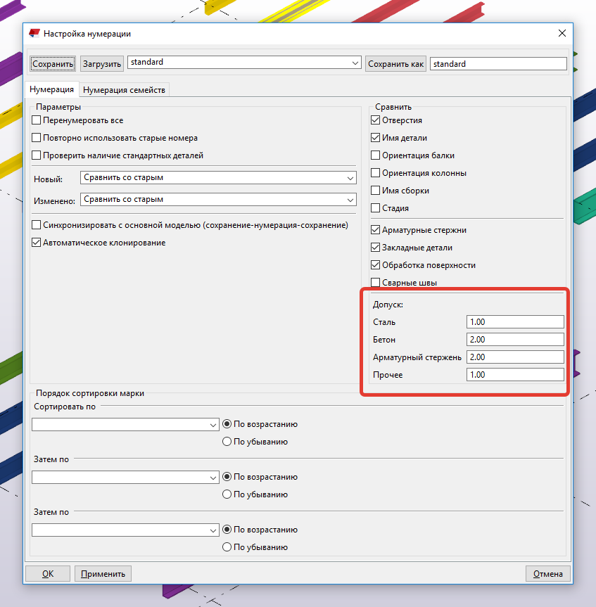

В ведомости детали отличаются на 1 мм или 2мм и номеруются как разные позиции. Можно ли как то регулировать это?
Например, детали которые отличаюся на 2 мм были под одной позицией.
Re: Ведомость деталей КЖ
Сообщение pavelkutas » 17 май 2018, 13:33
настройки нумерации, допуск

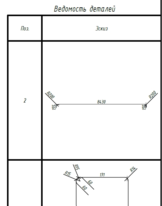

Не хочется создавать ещё тему. Вопрос по ведомости деталей.
Не нашел нигде информацию как добавить к эскизу стержня в ведомости деталей размер радиуса загиба (желательно по внутренниму радиусу угла, как в ГОСТ). Прошу направить на источник информации или поделиться собственным опытом.
