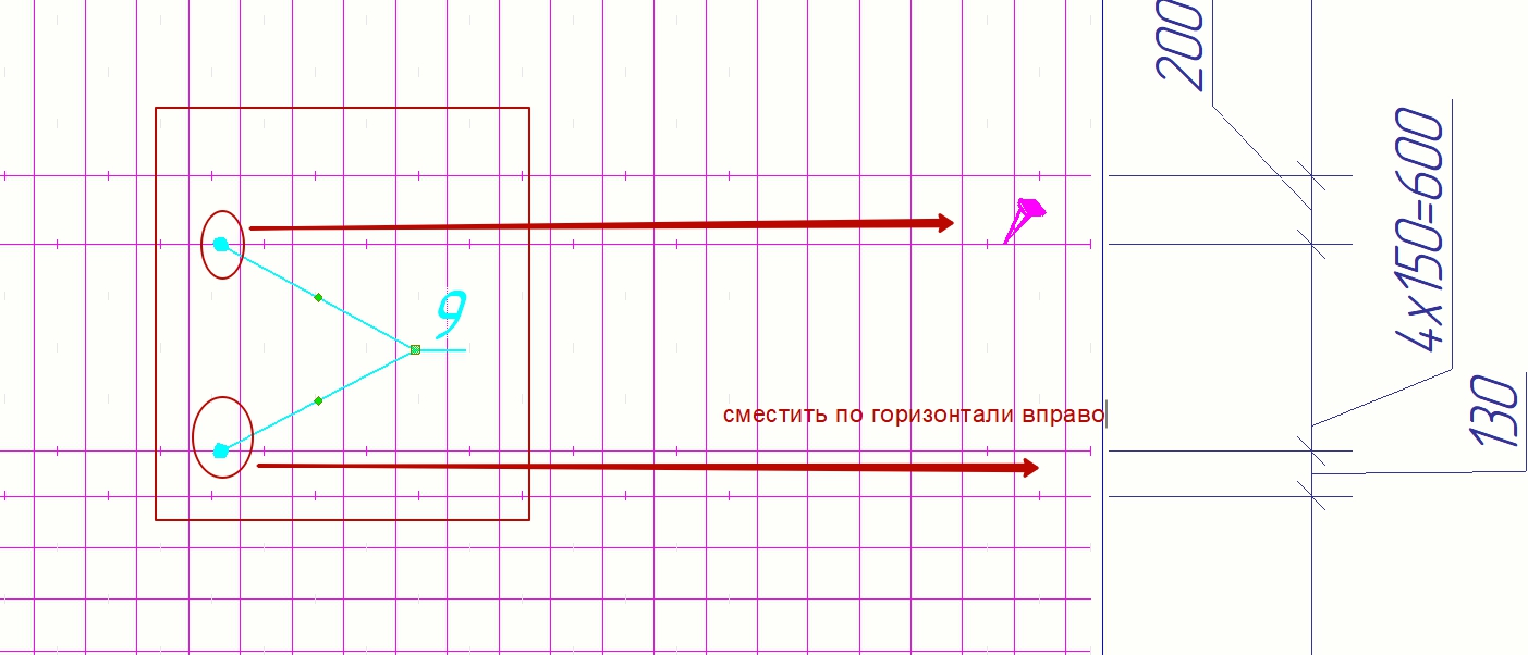

Можно ли перемещать по вертикали/горизонтали метки? Как здесь работает данная функция ?
Например, как в Ревите есть фиксированое расположение метки или свободное.

Перемещай, удерживая Shift
