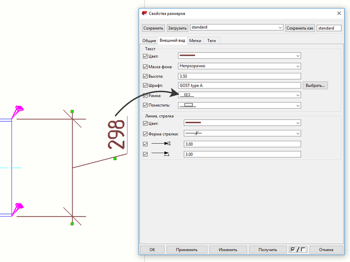

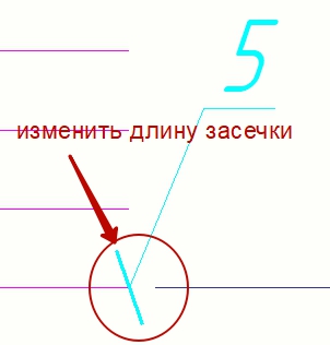

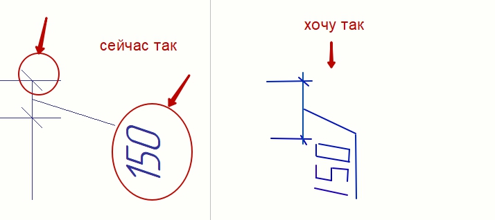

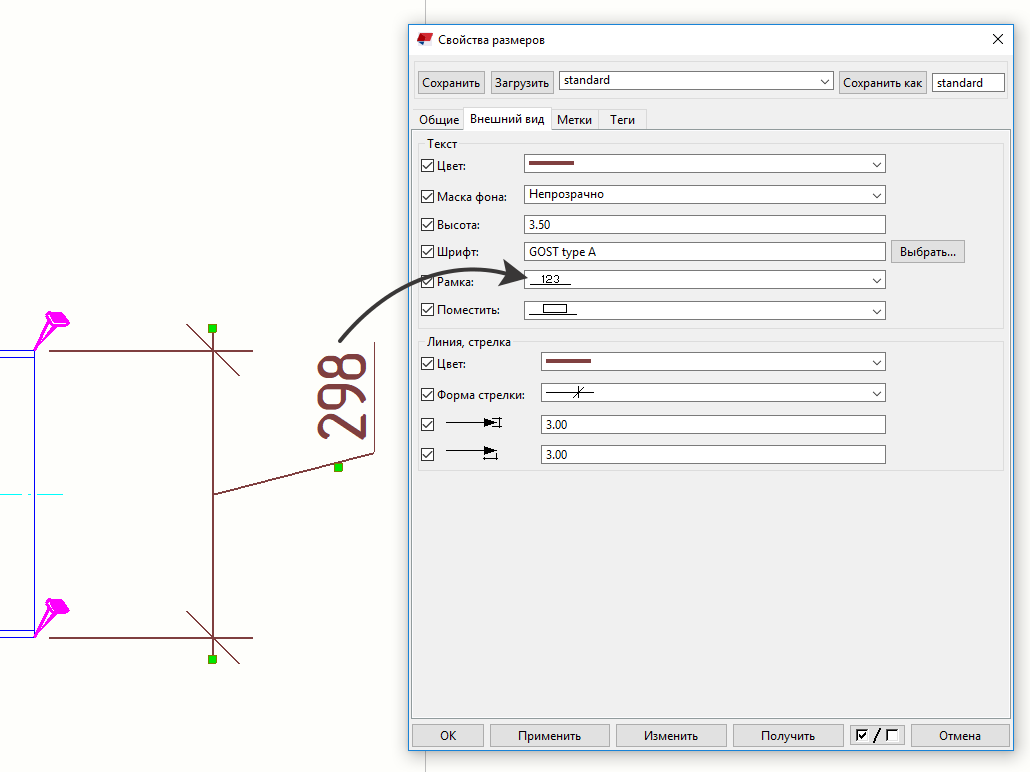

Здравствуйте.
При оформении чертежей не могу настроить размерные линии и выноски.
Подскажите как это сделать.
Смотреть скрины
16-05-2018 11-30-15.jpg (29.01 КБ) 1797 просмотров
Re: Настройка размеров и меток армирования в Текла
Сообщение pavelkutas » 16 май 2018, 11:54

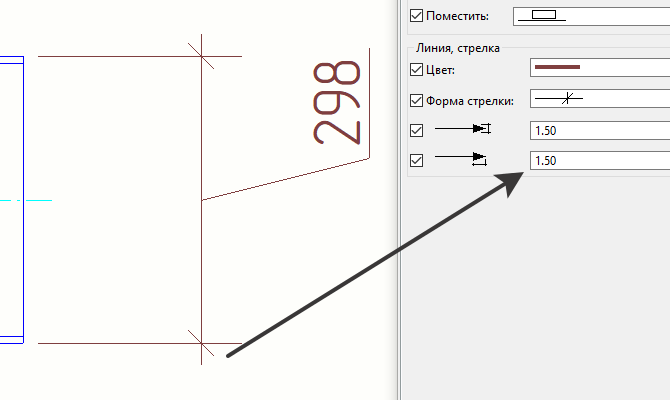

Размер засечек можно менять только в 2018 версии.
А выноски в любой версии, нужно просто перетянуть само значение и в свойствах размера указать подчеркивание:

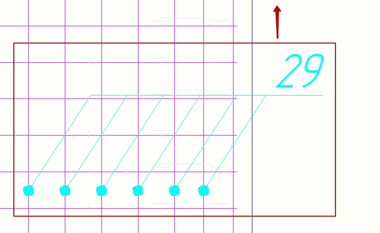

Сообщение Tristan_V » 16 май 2018, 13:42
Как сдвинуть метку вверх/вниз или влево/право ??
