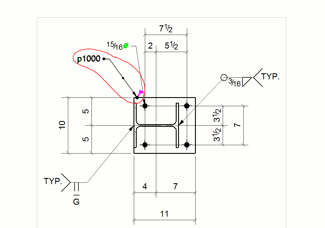

Уважаемые коллеги, подскажите, как заставить теклу ставить конец выноски метки не на поверхность детали, а на грань (линию). Спасибо.
а можно скрин проблемы и скрин того, что нужно получить

Хочется получать как на скрине. Якорь стоит на грани базовой пластины.

Стандартного функционала в текле точно нет. Можно поискать плагины, макросы на https://warehouse.tekla.com
