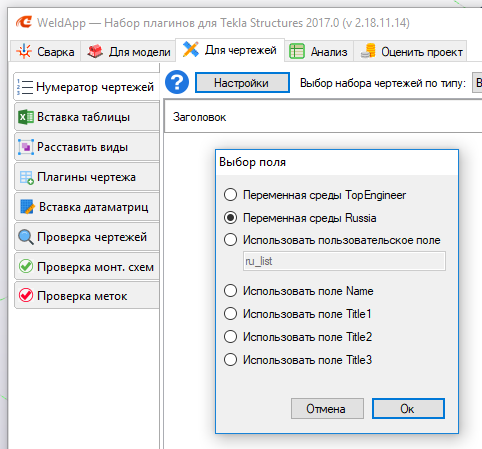

Добрый день! Данный вопрос не нашел в уже созданных темах форума.
С помощью Нумератора чертежей добавляю номера чертежей. Номера заполняются в графу "Лист". Но при создании ведомости рабочих чертежей на листе общих данных с помощью плагина "Список чертежей" нет возможности добавить в столбец Лист ту самую переменную с номером листа.
И еще один вопрос. При создании чертежа сборки в штампе заполняется имя чертежа Шифр+Метка. Как потом это название занести в "Список чертежей"? Потому как название листов чертежий монтажных схем и комплексных чертежей деталей заполняются через параметр Заголовок 1

Я вчера впервые попробывала этот плагин у себя, делала так: выбрала все чертежи для отображения столбец "лист" переименовала в метку, а "примечание" в лист. Потом в примечании выбрала отображение Заголовка 2, которому задала имя соответствующее номеру странице и создала. Появился нюанс, в метках общих видов чертежей "непонятные читателю цифры" вот черт подумала я, после этого правой кнопкой мыши расчленили таблицу и стёрла ненужные цифры. В первый раз конечно неохото было добавлять в каждый лист Заголовок 2, зато в следующий раз буду сразу это делать и все будет великолепно.

Сделал маленький пробный проект в среде Rus. С помощью weldapp сделал нумерацию листов, но как теперь эти номера в ведомость чертежей вбить? в какую переменную записываются эти номера листов?
Выпустил проект просто в ручную перебив номера листов в поле Заголовок 2 и в плагине выбрав его, но это легко при 30 листах, но дальше хотелось бы как то автоматически научиться это делать.
И ещё у меня в среде Rus не работает плагин ведомость отправочных марок, хоть и чертежи на сборки сделаны и пронумерованы.

все пользовательские переменные прописываются в файле objects.inp или в любом другом файле имя которого начинается с objects и расширение inp.
