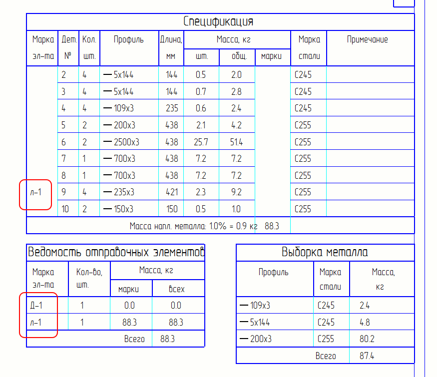

Столкнулся со следующим: создал компонент типа "Деталь", он из себя представляет сборку с префиксом "л". При создании чертежа этой сборки создаются ведомости как на скрине. Подскажите, как решить сею проблему?
компонент "Деталь" и ведомости на чертеже Tekla Structures
Re: компонент "Деталь" и ведомости на чертеже
1. Удали чертежи однодеталок
2. Перезайди в чертеж с сохранением
3. Глюк должен уйти (не забудьте вернуть однодеталки)
