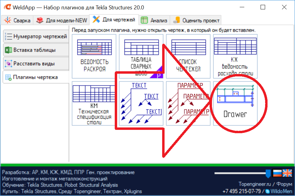

Запуск из велдапа

Запуск из велдап
Re: Создание сборочных чертежей программой x_drawer
что то не реагирует ни как..

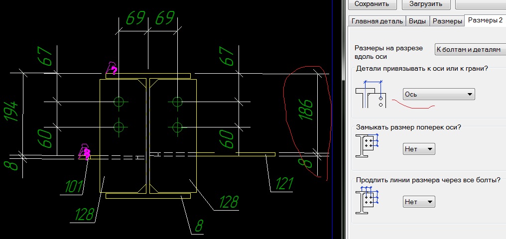

Пожелание. Добавить возможность привязки ребер к поверхности трубы Гнз, пока получалось только к осевой.

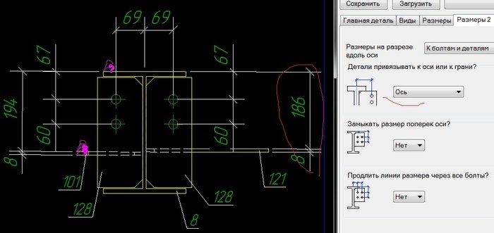

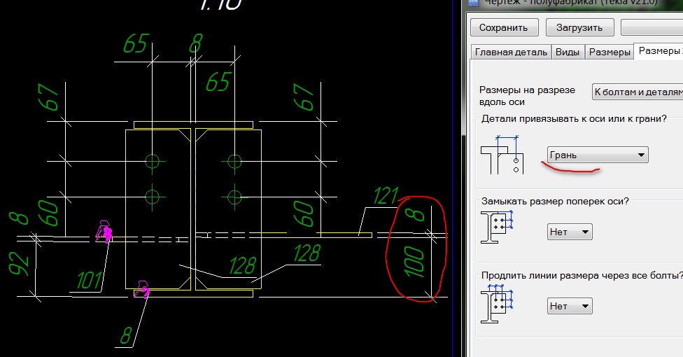

Добрый день. Вопрос по пункту "Размеры2/Детали привязать к оси или грани".
При вкл. пункте Грань, размер ставится снизу, а хотелось бы чтобы сверху.
Есть возможность сделать сверху как при вкл. пункте Ось?
Спасибо.
Спасибо.
Re: Создание сборочных чертежей программой x_drawer в Tekla structures
Сейчас размер ставится к ближайшей грани, следующем обновлении добавлю чтобы размеры ставились к одной грани

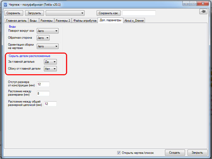

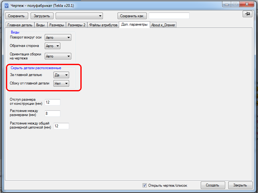

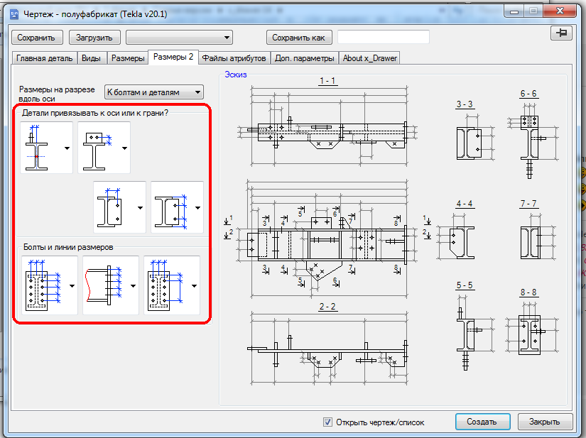

Сделал обновление к чертежнику, помимо исправлений мелких ошибок.
Добавил выбор "к чему ставить размер ?" к оси или к грани. Варианты размеров к болтовому полю. Теперь можно отключить скрытие деталей. Написал небольшой пример как настраивать чертежник PS. для тех кому понравилась программа - вы можете поддержать проект и поставить лайк на страничке (нажать на сердечко под названием, там нужна регистрация но она бесплатна)
https://warehouse.tekla.com/#/catalog/d ... ec411a3ed6

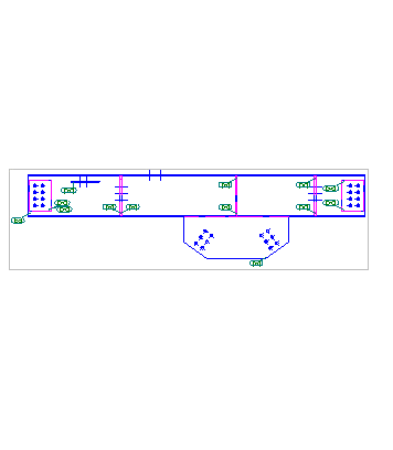

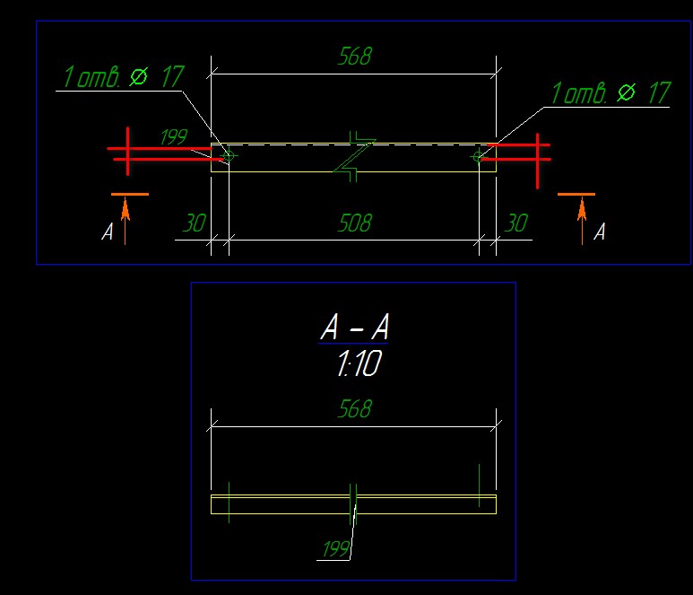

Рассмотрите пожалуйста вариант: добавить в приложение возможность выбора размера листа и компоновки таблиц.

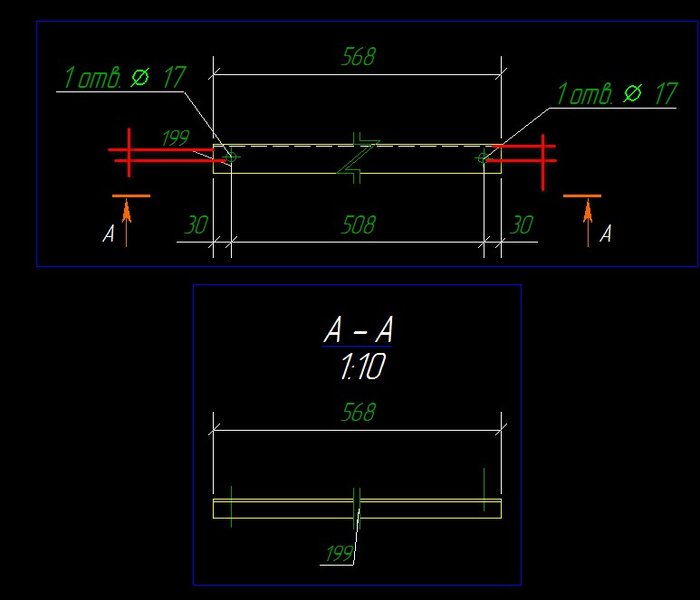

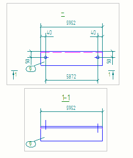

Помогите, пожалуйста, настроить создание указанного размера. До обновлений последних работало. Приложил файл настроек программы.
- Вложения
- однодетальная.xml
- (4.6 КБ) 1603 скачивания
Пришлите мне на почту кусок модели (или всю) с этим уголком + соседи.
Вот как получается у меня с вашими настройками
