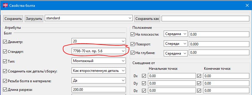

Подскажите, что нужно прописать в файле bolt_symbol_table для отображения болтов по госту (определенный пользователем символ) если в модели болты забиты как "7798-70 кл. пр. 5.6"? Версия TS 19.1. Если прописать 7798-70 кл. пр. 5.6 - не работает.

Сообщение Таран Д. А. » 16 мар 2017, 11:10
ОООО ... Брат ты не туда вообще полез... тебе в болтах пользовательские атрибуты надо открыть - все станет яснее сразу.

... Болт по ГОСТ 7798-70 стоит класс прочности 5,6, но дело в том, что в текстовом bolt_symbol_table прописано 7798-70 20 ud_bolts@64 - не работает, если просто (без кл. прочности) в модели поставить - работает, может я чего не понимаю..

Nwa_21
Регистрация: 30 авг 2021, 17:04
Re: Отображение болтов в Tekla Structures
Сообщение Nwa_21 » 01 сен 2021, 16:34
[*] подниму тему. Не отображается символ монтажного болта по госту7798. Отображается только символом постоянного болта (Не закрашенный ромб). Среда топинженер
