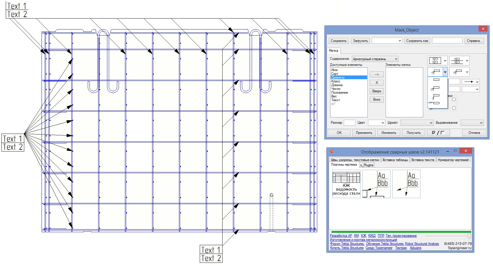

Есть ли в текла инструменты позволяющие делать гребенчатую выноску?
Возможно ли сделать заливку объекта в чертеже если он сделан с помощью полилинии? (например для обозначения подливки под опорным узлом колонны)
Оформление чертежей в Tekla Structures
Re: Оформление чертежей
1. Нет. Изменить оформление или weldapp - инструменты чертежа.
2. Да. Не линией, а замкнутым контуром -заливка.

Re: Оформление чертежей в Tekla Structures
1)
Новые типы выносок в Tekla Structures.
Обновление плагина Weldapp для Tekla Structures
Добавлена возможность создания выноски с множеством полок и стрелок.
Можно выносить как текстовые метки, так и запрашивать переменные с чертежа.
Скачать приложение бесплатно можно тут. http://update.topengineer.ru/ 2) В поли балке просто обработку задай какую ни-будь когда рисуешь, потом чрез представление залить заливкой.
Weldapp это инструмент теклы?
При чем тут полиБАЛКА, когда речь про полиЛИНИЮ?
