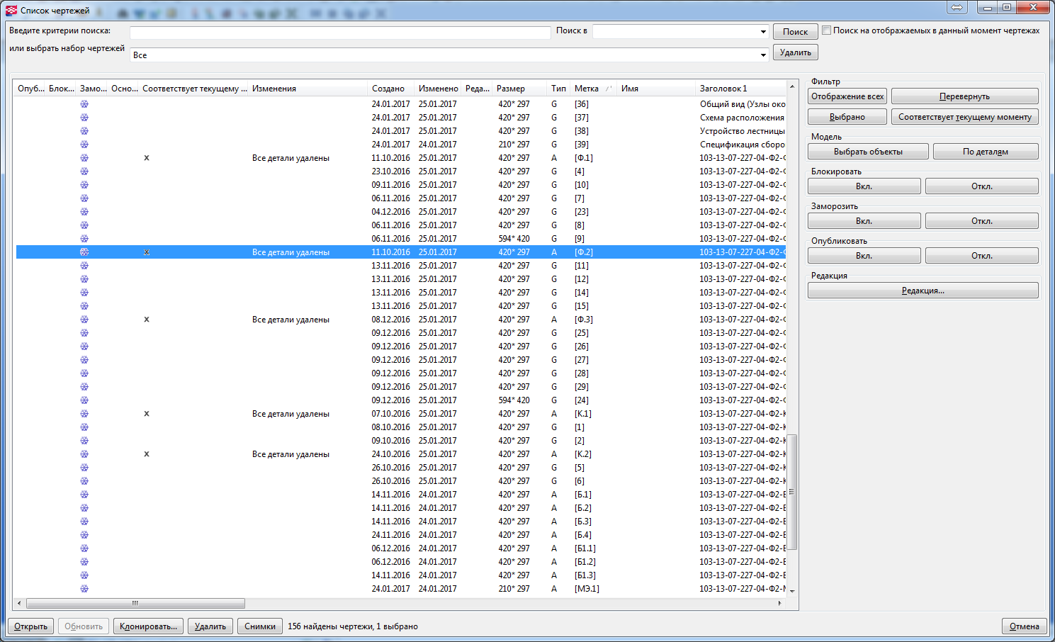

Переименовал сборки. Теперь в списке чертежей эта сборка отмечена как "все детали изменены". Не могу поменять Заголовок 1. Как восстановить связь? Или как поменять заголовок 1 чтобы он отражался в Осн. надписи.

Этого чертежа теперь не существует.
Можно только с него склонировать либо поменять обратно нумерацию и он вернуться на место.
Если стоит синхронизировать с моделью в настройках нумерации то чертеж автоматом должен был клонироваться.

Ищи новый чертеж с зеленой меткой
Старый чертеж с черным крестиком удали

Это точная копия старого чертежа?
Re: Восстановление статуса чертежей Tekla Structures
скорее всего нет. клонирование не работает так как хотелось бы - оформление не всегда сохраняет. проверять надо короче

Была сборка РМ-1. Был на нее оформленный чертеж. Я просто добавил (приварил к сборке) пару деталей. Перенумеровал. Сборка получила ту же марку РМ-1. Но в списке чертежей я увидел надпись "все детали удалены". Открываю чертеж. Там пусто, только одни элементы оформления (размеры, сварные швы и т.д.). Может можно каким то образом все восстановить?

Скорее всего, изменилась главная позиция, поэтому префикс и номер изменились. Когда так происходит, вы открываете чертёж, он обновляется, информация из него исчезает. Тогда лучше выйти без сохранения из модели, чтобы отменить обновление чертежа. Войти в модель, проверить главную деталь сборки, префикс, если надо, назначить нужный номер и пронумеровать. Если нумерация прошла успешно, при открытии чертежа всё должно остаться на месте.prioritet писал(а): ↑17 апр 2019, 10:46Добрый час.

Спасибо за ответ. Но главная деталь сборки не изменялась. (я же писал, что сборка получила ту же марку+это было видно визуально, при проверке на главную деталь сборки). Я пробовал еще и такой "танец с бубном": Создавал новый чертеж этой же новой сборки, и находил чертеж сохраненный за несколько минут до беды (как мне казалось это был он). Затем брал имя того, что только что создал, и переименовывал тот старый на новый лад. Картина та же. Одни размеры. Причем виды, их рамки остались, может быть сама модель "улетела" куда-то. и теперь эти виды отображают пустоту? Я не стал ломать голову более и заново создал чертеж вручную. Если бы это была балка, или колонна. Я бы даже и переживать не стал. Но там была нестандартная марка с кучей ручных разрезов и размеров.Светлана писал(а): ↑18 апр 2019, 13:36Скорее всего, изменилась главная позиция, поэтому префикс и номер изменились. Когда так происходит, вы открываете чертёж, он обновляется, информация из него исчезает. Тогда лучше выйти без сохранения из модели, чтобы отменить обновление чертежа. Войти в модель, проверить главную деталь сборки, префикс, если надо, назначить нужный номер и пронумеровать. Если нумерация прошла успешно, при открытии чертежа всё должно остаться на месте.prioritet писал(а): ↑17 апр 2019, 10:46Добрый час.
