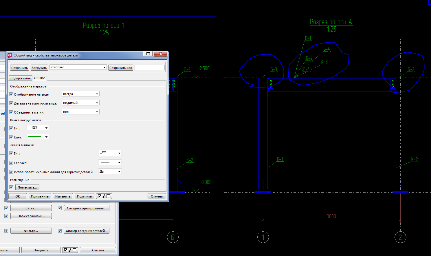

Как убрать маркировку невидимых деталей на чертеже Tekla Structures ?
Сообщение Metalkarkas » 12 ноя 2016, 14:28
Как убрать маркировку невидимых деталей на чертеже? Их можно вручную удалить, но хотелось бы узнать способ через настройку свойств чертежа.
Metalkarkas
Сообщения: 42
Откуда: Раменское
Re: Как убрать маркировку невидимых деталей на чертеже?
Сообщение Metalkarkas » 12 ноя 2016, 17:34
XS_OMIT_MARKS_OF_HIDDEN_PARTS_IN_GA_DRAWINGS=true
на чертежах общего вида скрываются метки деталей, скрытых другими деталями на видах. Значение по умолчанию — FALSE.
