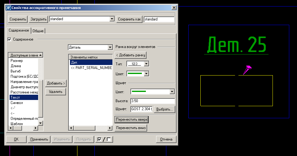

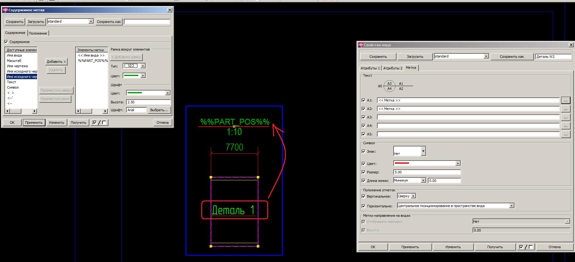

Как добавить в метку вида обозначения детали на чертеже детали?

Можно просто через ассоциативное примечание добавить метку детали.

по сути у меня так и есть, но нужно отойти от этого, хочу что бы метка было на метке вида, над масштабом. Каждый раз дергать ассоциативное примечание не хочется. Нужно свести движения мышки к минимуму)

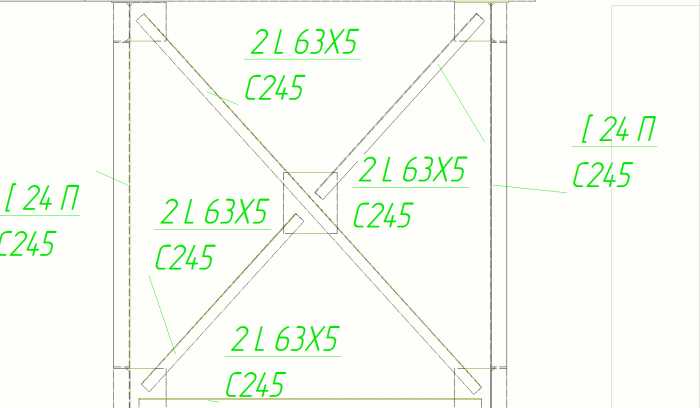

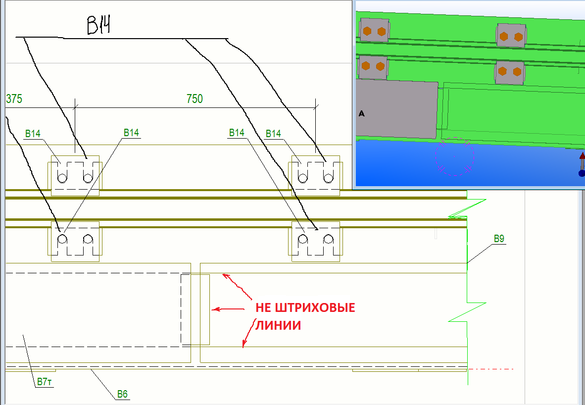

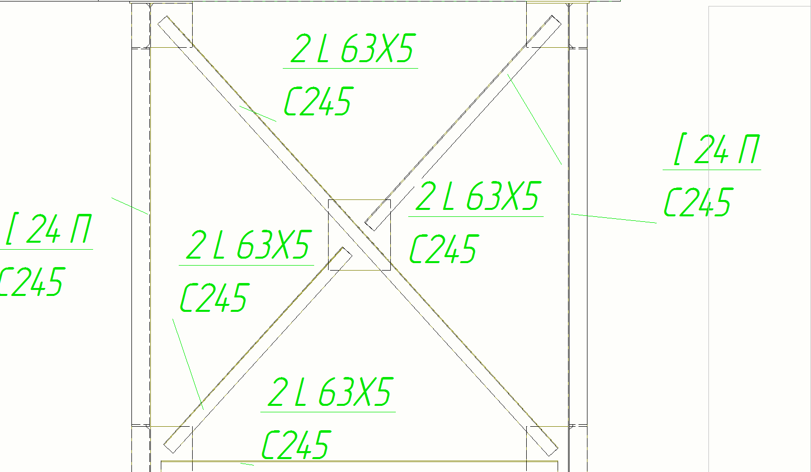

С наступающим уважаемые форумчане! Помогите пожалуйста разобраться с метками (позициями). Может ли текла автоматически (вручную я умею) объединять метки деталей так как надо (см. скрин). В расширенных параметрах менял значения, без результата. Второй вопрос по меткам: где в настройках указать значения, чтобы выносные линии меток не пересекались. А то каждый раз приходится их распутывать. Ну и вопрос не в тему: сталкивались ли вы с подобным глюком, когда использование некоторых профилей неправильно влияет на отображения скрытых линий на чертежах. Там же на скрине показан пример, когда даже в режиме визуализовано видно, что линии как бы просвечиваются (думал видеокарта не справляется). В результате неправильное отображение скрытых линий.

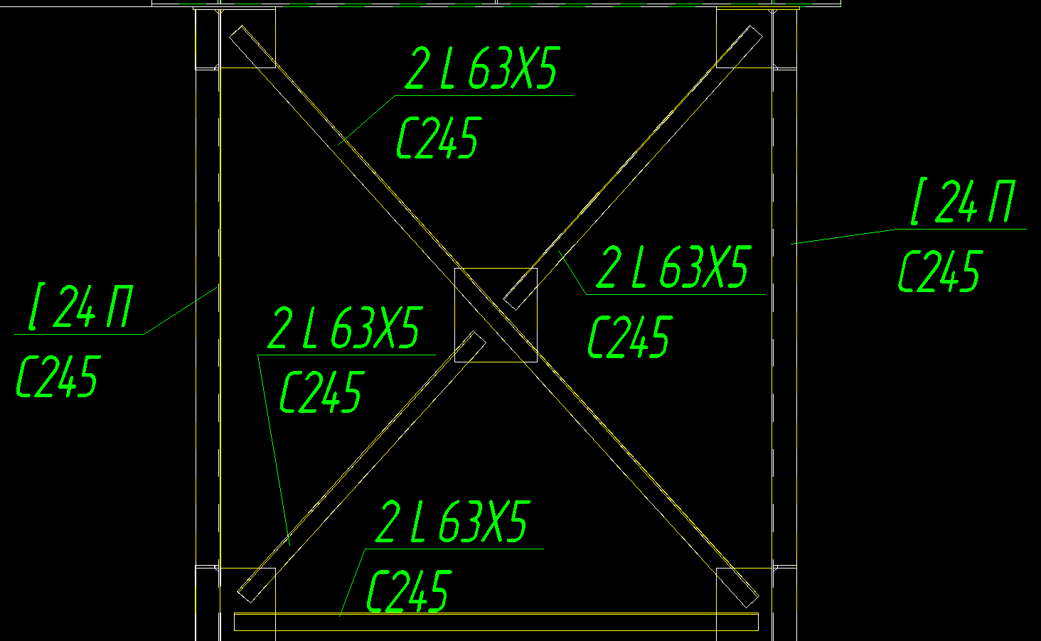

Подскажите как можно сделать такую метку как на скрине с название "как бы хотелось" (чтоб профиль был сверху линии, марка стали снизу линии и к линии подходила выноска от элемента)? Пока получается только как на скрине с названием "как получается" (профиль сверху линии, марка стали снизу линии, выноска от элемента приходит в нижнию точку, а не в середину)

Подскажите получилось ли у вас настроить все же метку? видел, что делают двустрочные метки, но с разрывом. Пока что получается только так, как у вас на скрине "как получается"
