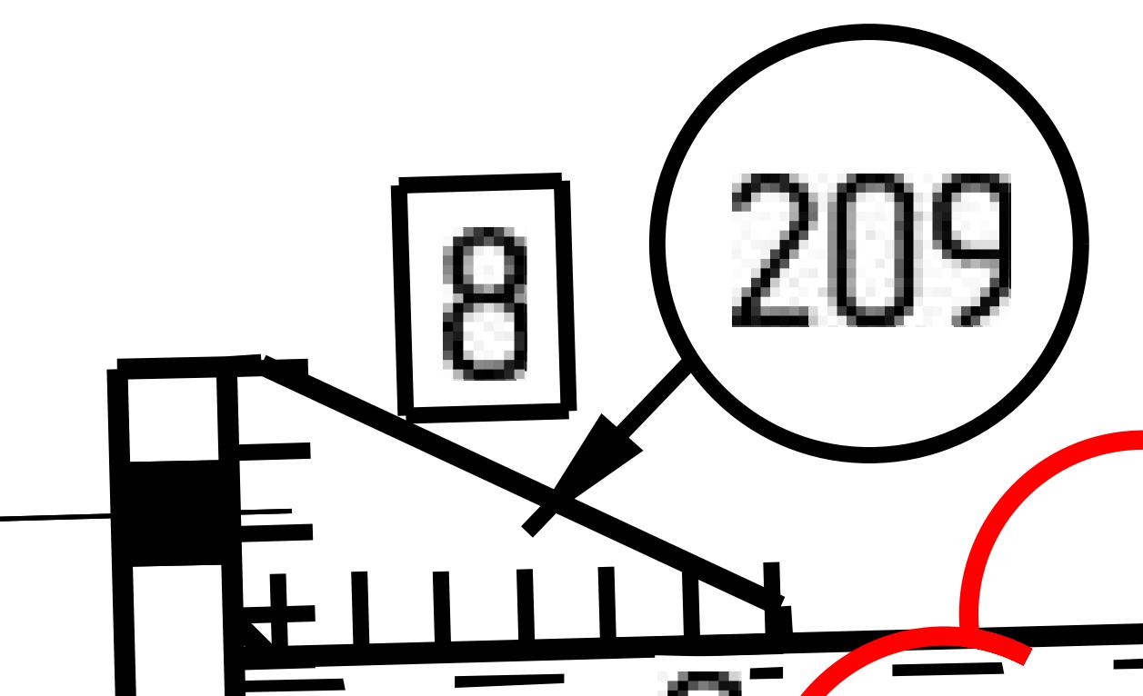

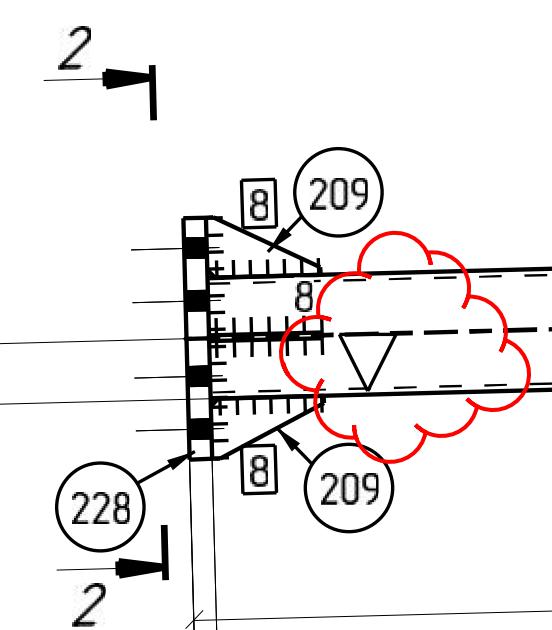

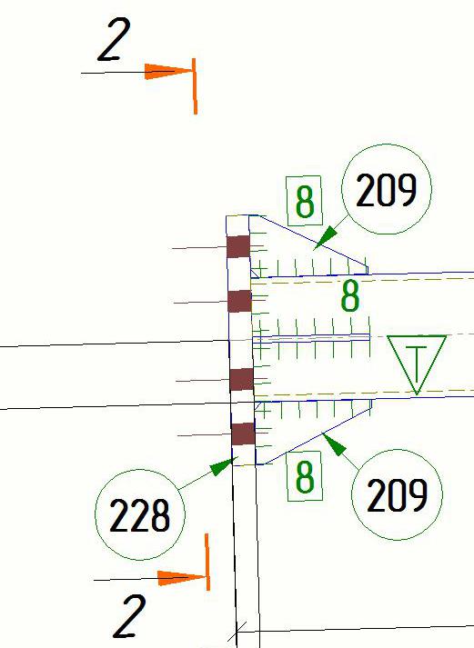

Подскажите, пожалуйста, как заставить Теклу 2016 не печатать листы в растровой графике, даже в PDF (распечатываешь, увеличиваешь в два раза от обычного - уже пиксели) и как вернуть печать текста за скрытым текстом (например, переписан размер угла - скрыт и текстом написан другой, так основной его теперь перекрывает на печати, как веруть к прежнему состоянию, когда печаталось нормально в пред. версиях)?
Даже при поменянном файле символов - печатает неправильно...

пока нашелся один ответ - использовать старое диалоговое окно для печати (в расширенных параметрах - XS_USE_OLD_PLOT_DIALOG), тогда все нормально, в новом какие-то пробемы... и непосредственно "печать в PDF" в новом окне страдает, даже при внедрении шрифтов печает некорректно.

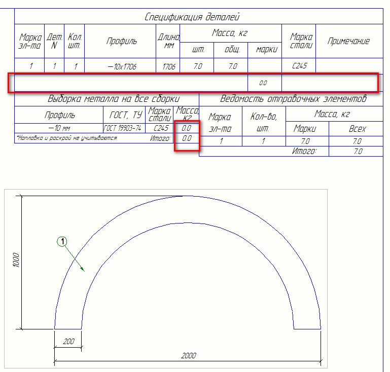

fkast писал(а):Подскажите, пожалуйста, как заставить Теклу 2016 не печатать листы в растровой графике, даже в PDF (распечатываешь, увеличиваешь в два раза от обычного - уже пиксели) и как вернуть печать текста за скрытым текстом (например, переписан размер угла - скрыт и текстом написан другой, так основной его теперь перекрывает на печати, как веруть к прежнему состоянию, когда печаталось нормально в пред. версиях)?
А среда у Вас корректно работает? Шаблоны правильно массу считают?

Да, к среде особых нареканий нет, все работает хорошо

Удивительно. писал несколько раз- никто не отвечает. В спецификации нули. Что за удивительная ситуация- не пойму. Уже всё ставил с нуля...Почему и не работаю в 2106.
