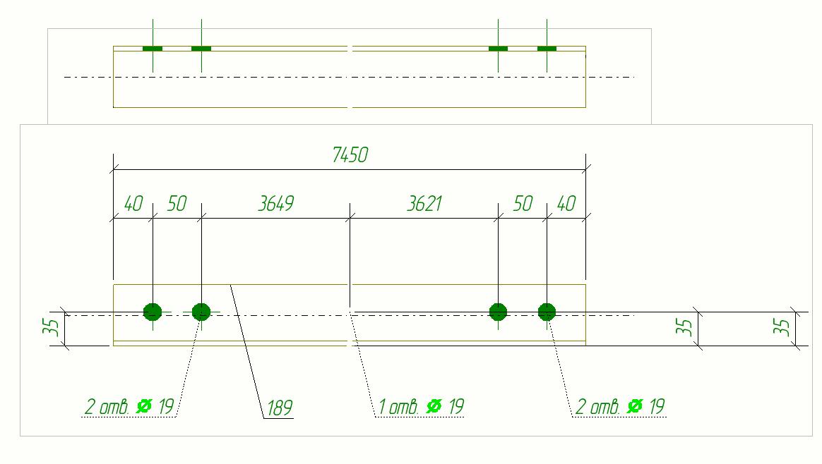

Суть в следующем: модель выполнили в 16 версии, а чертежи делаются в 19, так вот при создании чертежей деталей с отверстиями, при усечении (укорачивании) детали часть отверстий скрывается. см. скрин. Как такое может быть?

это происходит именно при создании чертежи или на склонированных?

Сообщение PPS » 04 июл 2016, 08:10
При создании чертежа. И без разницы чертежа сборки или отдельной детали.

Сообщение Semenov » 09 июл 2016, 09:22
а на каком виде отверстия, которые не отобразились?

Сообщение Metalkarkas » 10 авг 2016, 23:16
В версии 21.1 тоже самое. Кто-нибудь нашел выход?

Сообщение Таран Д. А. » 14 авг 2016, 14:17
Проблема старая.
Думаю надо писать плагин который отключит укорачивание и обратно включит на всех выбраны чертежах и видах.
За одно исправить глюк что ели усечение стоит меньше 200 допустим 80 то он скидывает их до 200 принудительно.
Так самые простые балки и связи постоянно становятся длиннее при клонировании.
