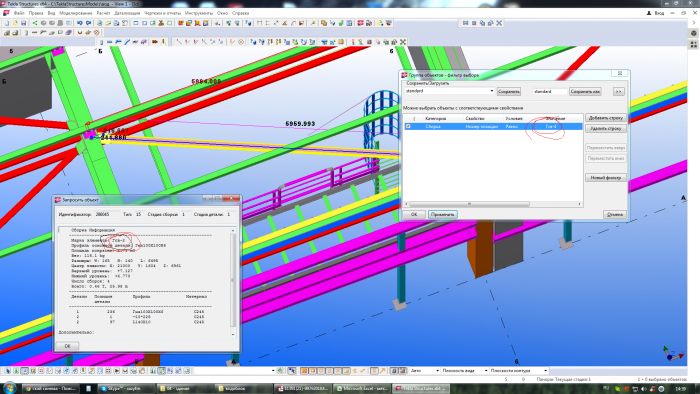

такая проблема..... есть связь ГСВ-2 (в общих данных).На монтажной схеме, она же самая называется ГСВ-4, при запросе сборки пишет ГСВ-2. а при выборе её же фильтром выбора ГСВ-4.
до этого была уже такая проблема, но была возможность снести нумерацию, сейчас уже готовы чертежи...
Скриншот прилагается

После диагностики модели вот такая штука приключилась, теперь у меня ГСВ-4 стала и в фильтре и в запросе, но чертеж остался как ГСВ-2, после удаления и создания он стал ГСВ-4, но в общих данных он остался как ГСВ-2. При пересоздании первого листа, она осталась так же ГСВ-2
