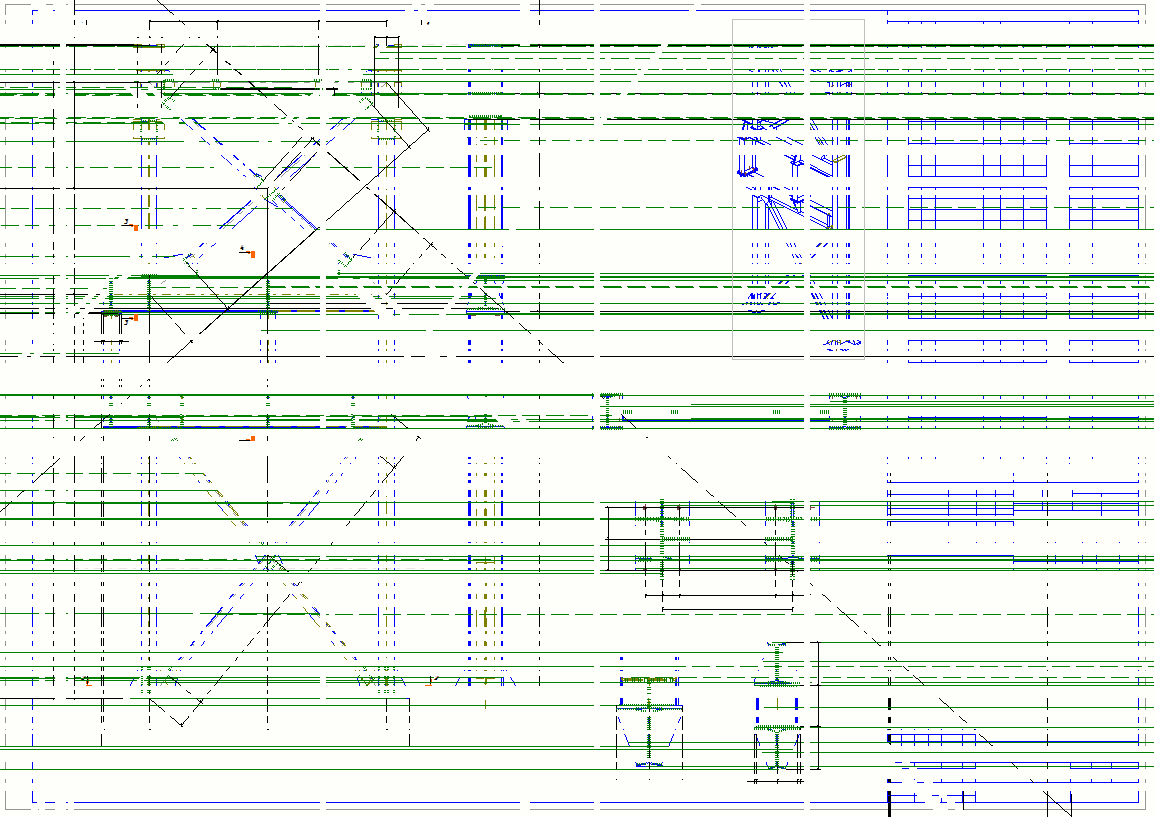

Неожиданно при открытии вместо чертежей на экране стала каша из линий. В чем дело?

Было такое и не раз. Причина - глючный видео драйвер. Решение простое - заходим на оф. сайт производителя и качаем последние видео драйвера. В частности в драйверах от Nvidia ставим галочку напротив пункта чистая установка (кажется так называется - смысл в полной переустановке , а не обновлении). Перезагрузка и всё будет ОК. И не пользуйтесь при установке винды дисками со сборками универсальных драйверпаков в моём случае всегда причина была именно в них.

Странно все это. Ничего не менял, работал себе и работал. Драйверы старые (намеренно не обновлял). Впрочем, перезагрузка винды помогла. Посмотрим.

Может настройки какие менял? Я заметил ещё глюк, когда выставляешь ползунок (Производительность - баланс- качество) в качество - пропадает в текле рамка прямоугольника при выделении области.
