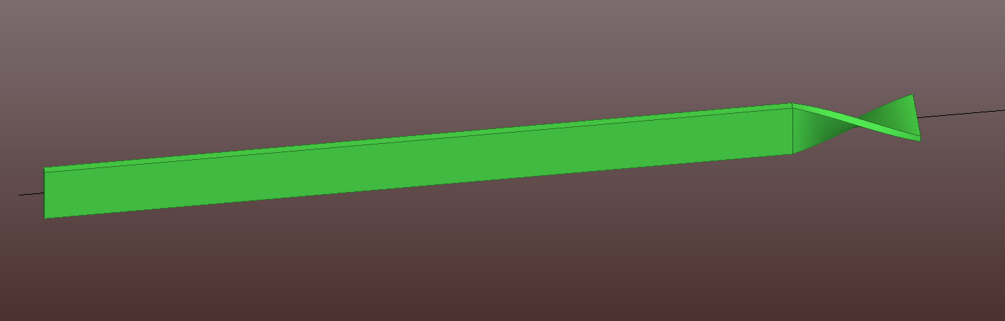

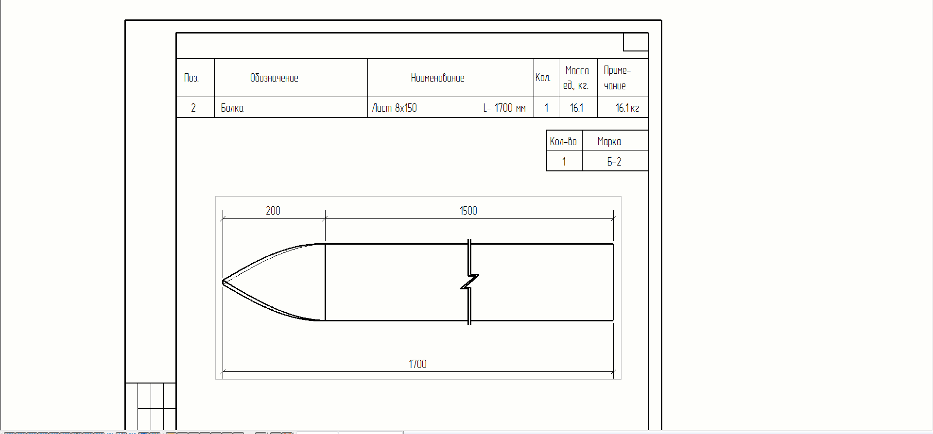

Как средствами tekla получить правильные чертежи заготовки такой детали? Деталь из пластины, ЦЕЛЬНАЯ. только кончик длиной 100мм должен быть закручен на 90 градусов.

Инструментом "Прикрепить к детали"
Re: нестандартное решение стойки
Сообщение alstey » 25 апр 2016, 12:56
maxcim856 писал(а):Инструментом "Прикрепить к детали"
Да, но длина заготовки в данном случае должна быть больше...

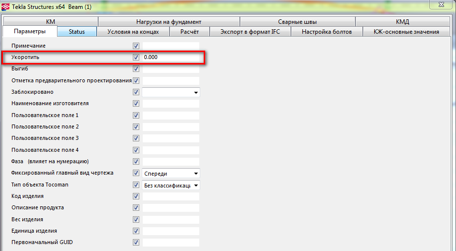

Думаю не получится стандартными средствами.
Если вручную, то можно параметром "укорачивание" добавить нужную длину для спецификации
Этим? Если да, можете пояснить, как оно работает?
