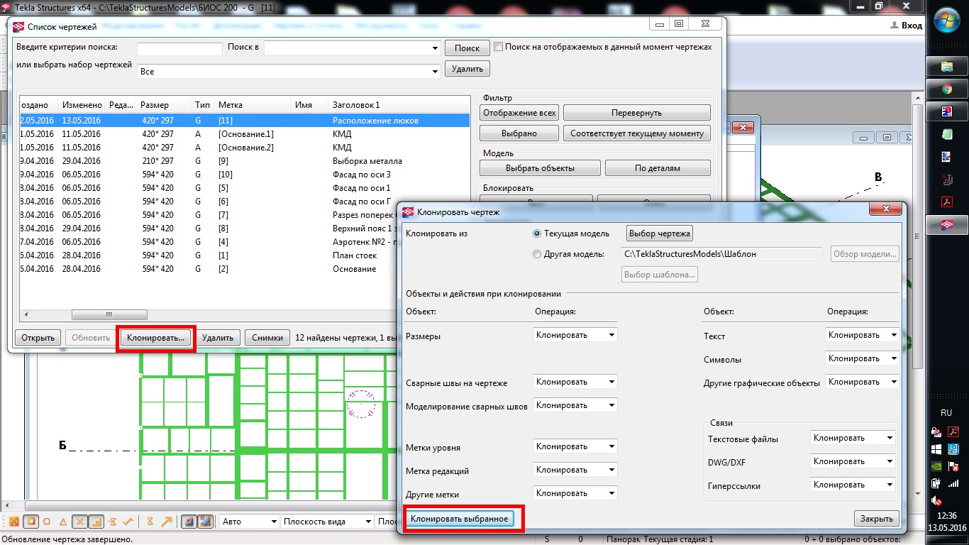

Сообщение artur » 21 апр 2016, 09:21
не клонируются
делаю все по инструкции
среда топ инженер
до этого было что клонирование происходило 1 раз, при повторном клонировании не было никакой реакции на нажатие кнопки клонировать, спасал перезапуск теклы и снова 1 клонирование и далее по кругу
сейчас когда нажимаю кнопку вообще ничего не происходит

Сообщение artur » 13 май 2016, 10:41
1. Выделяю чертеж
2. Нажимаю кнопку - клонировать
3. Нажимаю кнопку - клонировать выбранное
и ничего не происходит
Re: клонирование чертежей
Сообщение meart » 13 май 2016, 10:52
:o где же вы такую инструкцию видели, по которой делаете?
- чертежи общего вида не клонируются;
- нужно выделить объект, на который вы хотите чертеж создать путём клонирования (у вас ничего не выбрано);
Сообщение artur » 13 май 2016, 12:04
meart писал(а)::o где же вы такую инструкцию видели, по которой делаете?
http://topengineer.ru/book/%D0%9A%D0%BB ... Structures
Сообщение meart » 13 май 2016, 12:06
:o
и правда можно -_-
но вид всёравно нужно выделять.
"2) Выбрать в модели однотипные элементы чертежи, которых должны быть похожи по оформлению" не выполнен

Подскажите как клонировать чертежи общего вида? что выбирать при клонирование? :?:
Сообщение CuPo>I<a » 26 июл 2016, 12:46
Dinamit125 писал(а):
CuPo>I<a писал(а):
meart писал(а):...чертежи общего вида не клонируются...
зачем же людей обманывать?!
чего клонируем?
правильно, мальчик - вид
вот его и выбирать. Ну и чертеж (G) с которого клонировать

чего клонируем?
вот его и выбирать. Ну и чертеж (G) с которого клонировать[/quote]
существует две модели, практически похожи, разница в мелочах, что бы не делать чертеж общего вида, а просто с клонировать его с другой модели, и доработать.
т.е я вас правильно понял, нужно просто выбрать вид и с клонировать с другой модели чертеж (G)?
Re: Не клонируеться чертежей Tekla Structures
Сообщение CuPo>I<a » 27 июл 2016, 11:10
ага
