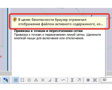

Добрый день. Столкнулся с подобной проблемой, но сообразил, что дело не в программе, а в отображении элементов Active X.
Ковырял настройки браузера (разрешал запуск элементов Active X), обновлял Microsoft Visual C++, обновил драйвера видеокарты, искал в настройках теклы - ничего. Кто сталкивался? Напишите, пож-та, как решить данную проблему?
