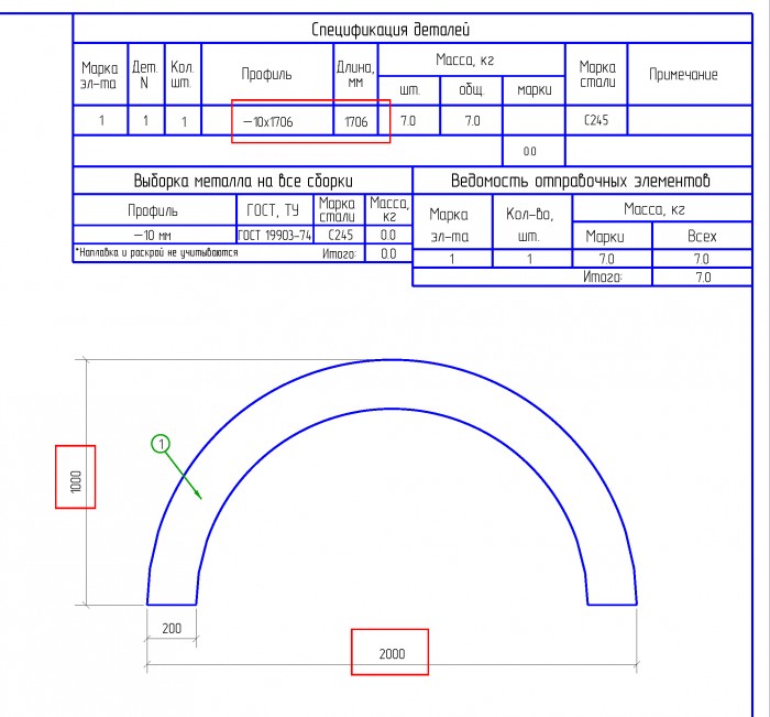

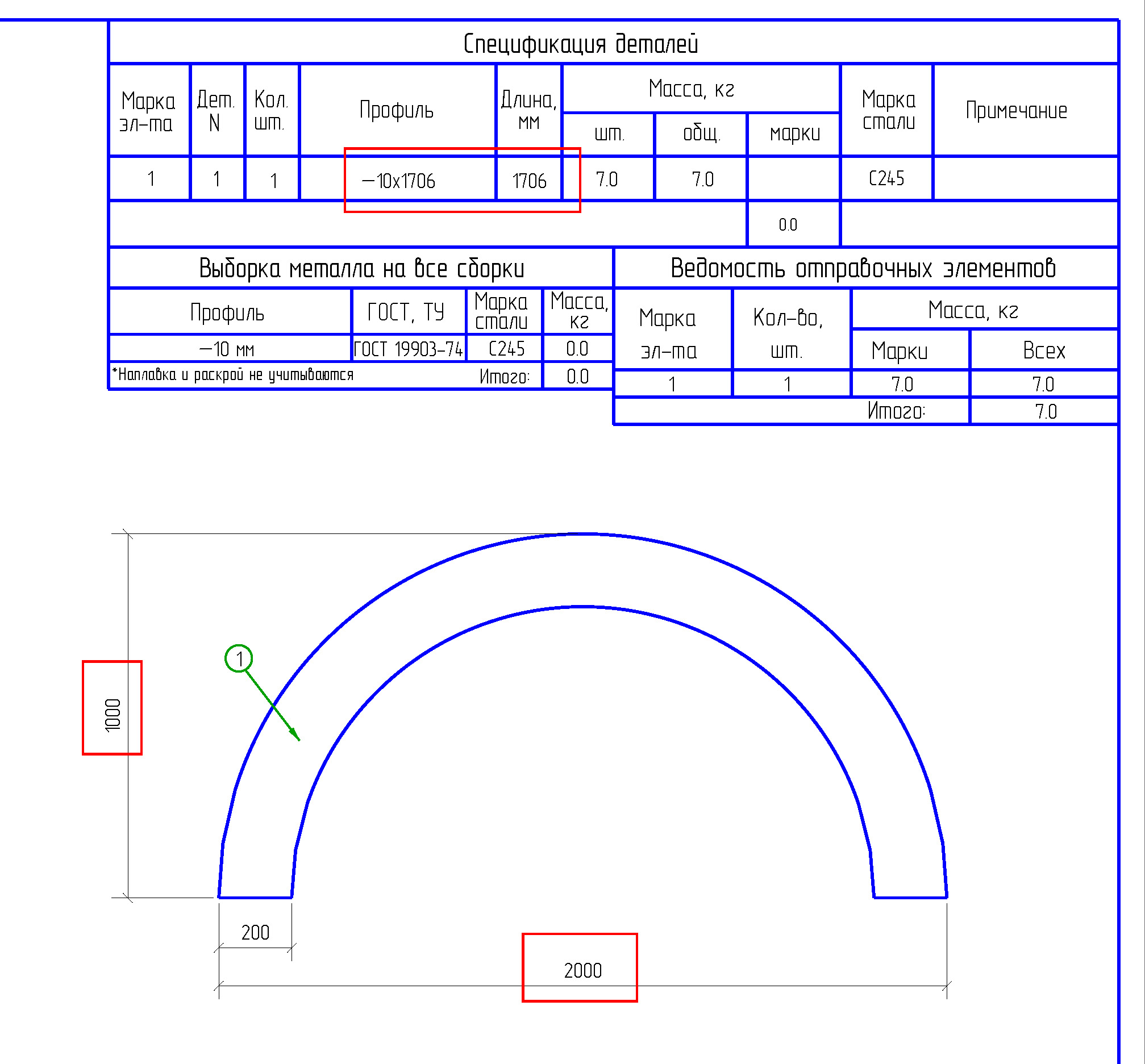

Сообщение alstey » 05 апр 2016, 17:57
Давно поднимал этот вопрос, решения так и не нашел. Вопрос в том, что не всегда адекватно текла задает размер заготовки. Для наглядности пример- как получить искомый размер заготовки 1000Х2000мм, а не 1706Х1706мм?

Re: Размер заготовки
Сообщение alstey » 05 апр 2016, 18:49
CuPo>I<a писал(а):а ты размеры по-другому поставь и все должно сойтись)) А то ишь! Заказчика на лишний металл разводить
ЗЫ невесомая детаааалька...чудеса
Я понимаю, что при других заданных размерах и получится 1706Х1706, но что, если, например, ширина листа у нас больше 1500 не бывает?
А по поводу невесомости- tekla 2016+среда топ...
Сообщение CuPo>I<a » 05 апр 2016, 18:59
alstey писал(а):...ширина листа у нас больше 1500 не бывает...
Дак и делай сразу стыкованную. И отходов будет меньше
У нас вроде как под заказ можно и 2 м шириной. А может и больше. Если штучная позиция, то понятное дело стыкуй и не думай

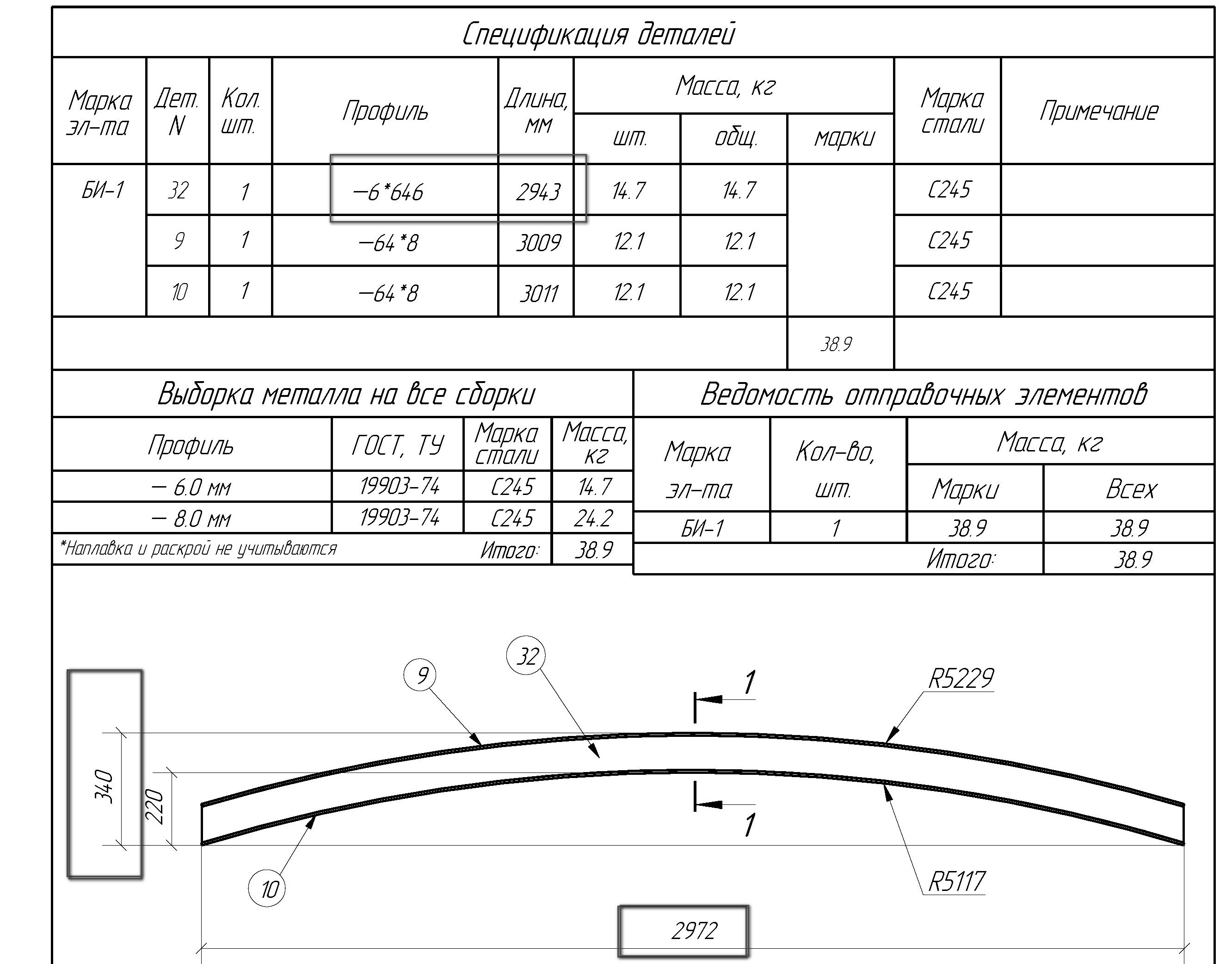

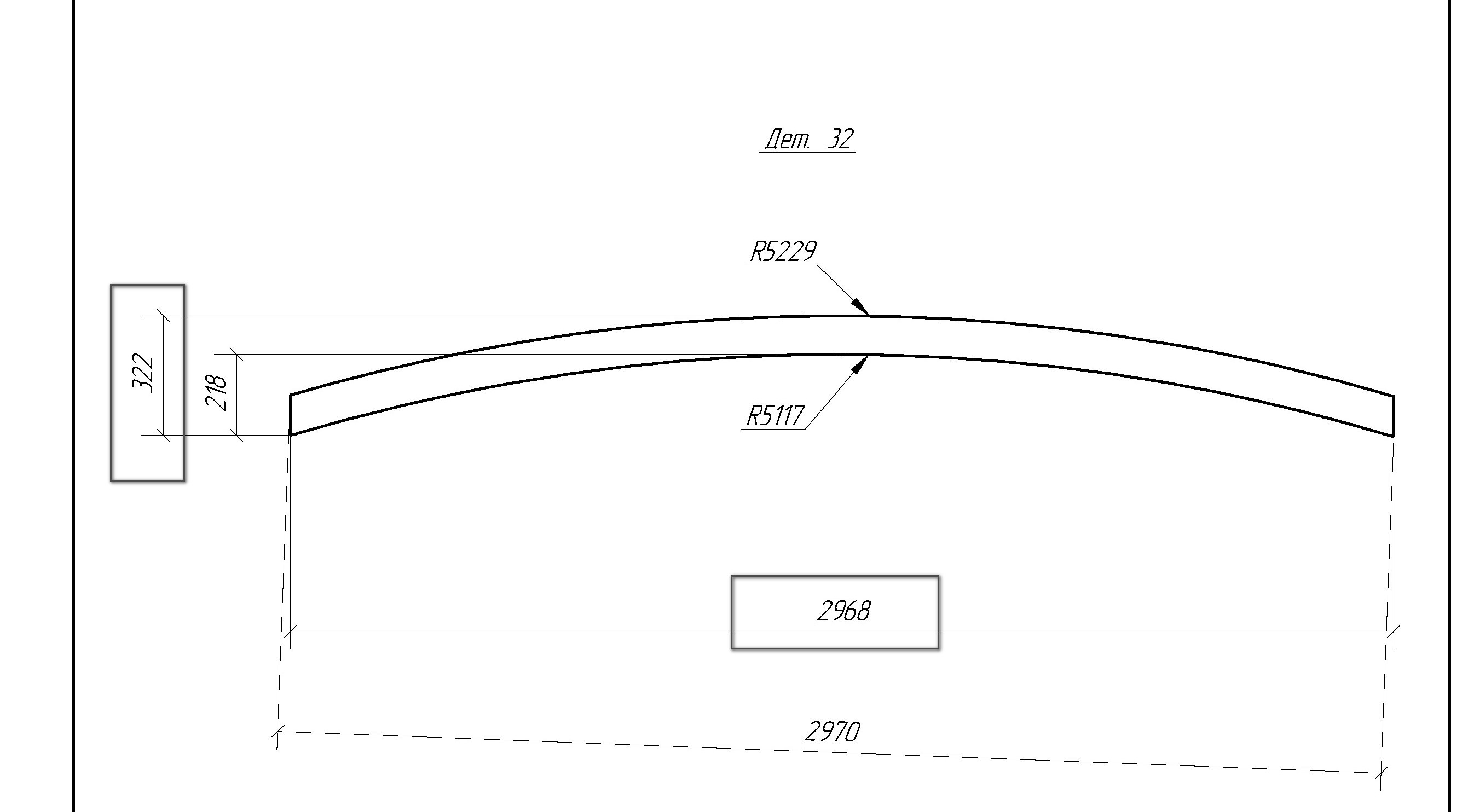

Сообщение alstey » 05 апр 2016, 20:15
Пример я привел отвлеченный для быстрого понимания проблемы. Реальный вопрос привожу в следующих картинках. Судя по спецификации в сборке, размеры заготовки составляют 646Х2943, но это никак не соответствует логике, поскольку глядя на размеры детали 32 понимаешь, что размер заготовки составляет 322Х2968...
Сборка
дет. 32
