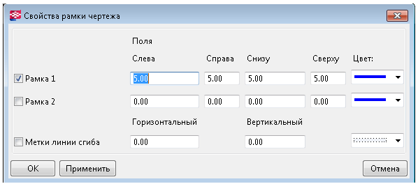

Поставил себе задачу сделать на листах, метки линий сгиба по ГОСТ 2.501-88. Что посоветуете, как лучше их задать и с чего начать? В Текле 21,1 больше нет Печать чертежей- Рамки- Метки линии сгиба.
2016-03-01 18-43-12 Скриншот экрана.png (8.39 КБ) 5828 просмотров

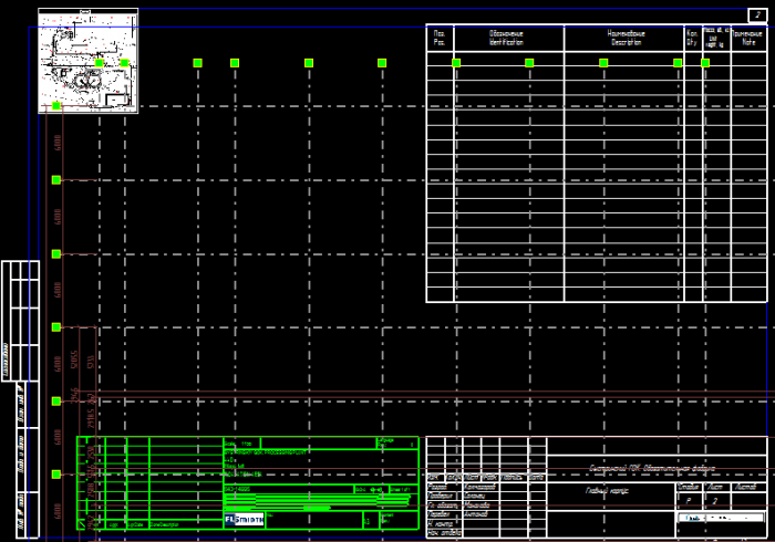

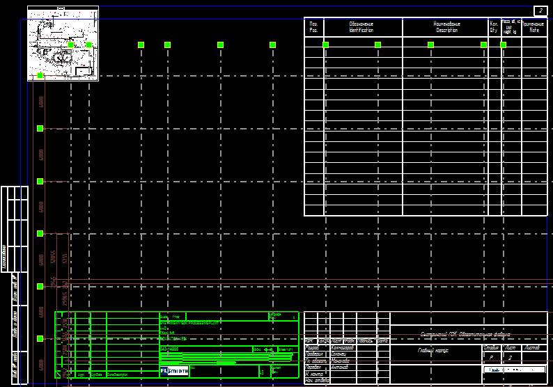

Здравствуйте!Необходимо, что при создании чертежа на листе размещались две таблицы спецификации элементов(на двух языках). Возникает проблема, где располагать вторую таблицу: либо под первой (если кол-во строк в таблице небольшое), либо рядом (если кол-во строк большое), а может они не уместятся на одном листе. Можно ли решить эту проблему при компоновке таблиц или никак? Может подскажете идею. Заранее благодарю!
Пока на листе только одна спецификация

Во-первых, почему не сделать формат больше? У вас же даже оси не влазят, вас это не смущает? Во-вторых, можно настроить чего хочется - компоновки листа посмотрите в справке. Но конкретно вариативность - таблица одна под другой, или рядом, это надо сделать две компоновки, автоматом они прыгать не будут, потом менять компановку чертежа. В-третьих, странно видеть пустую таблицу без значений - спецификации "заполняются" автоматом на основе видов на чертеже, для чего нужны подходящие шаблоны.
З.Ы. На всякий случай, хотя, судя по шапке на рисунке, вы это и сами осознали. Не надо делать раздельно - одну спецификацию на русском, другую на английском. Делайте все таблицы двуязычные. Проще шаблоны будет править, да и в принципе так удобнее, как по мне.

Zezza писал(а):Во-первых, почему не сделать формат больше? У вас же даже оси не влазят, вас это не смущает? Во-вторых, можно настроить чего хочется - компоновки листа посмотрите в справке. Но конкретно вариативность - таблица одна под другой, или рядом, это надо сделать две компоновки, автоматом они прыгать не будут, потом менять компановку чертежа. В-третьих, странно видеть пустую таблицу без значений - спецификации "заполняются" автоматом на основе видов на чертеже, для чего нужны подходящие шаблоны.
Здравствуйте! Касательно формата листа, данное приложение - это только пример нашей компоновки, понятно, что формат листа изменяется. А про одну двуязычную таблицу. К нам требование - 2 таблицы. Это уже не наша прихоть, а заказчиков.
