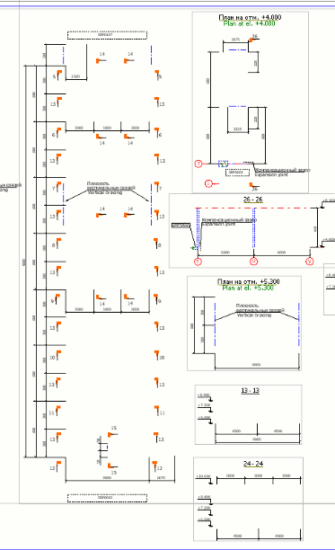

Возникла следующая ситуация- была построена модель и оформлены чертежи. Потом стало необходимо перенести модель в определенные координаты, что соответственно повлекло и перенос чертежей в эти координаты. При заморозке остаются на месте размеры, метки и тп. но сам чертеж модели переносится. как можно исправить ситуацию? размеры то перенести можно, а вот метки разрезов не переносятся.

в чем необходимость переноса в определенные координаты? возможно вашу задачу можно решить и без переноса?

Потому что это часть большого объкта, и все последующие части выставлены также по координатам и стыкуются .

отправьте этим ребятам модель со слетевшими чертежами, но нормальными координатами. А себе оставьте хорошие текловские чертежи и "левые" координаты
